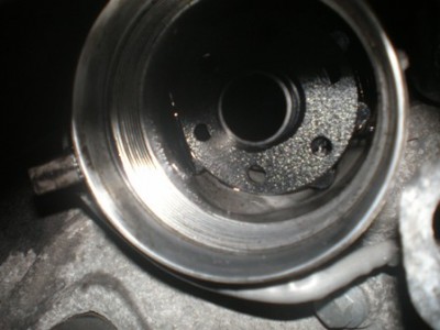

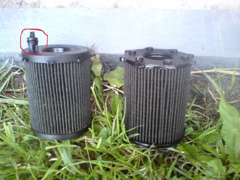

Priatelia,potrebujem radu. Všade,kde objednám olejový filter na môj FoFoll 1,6 Tdci 80 kw 2007,mi príde typ s tým cuplíkom,ktorý tam vôbec nepasuje. Skúšal som aj na motor Peugeot 1,6 Hdi,je to to isté. Pripájam foto. Ten na pravo som tam mal,ten na ľavo by tam mal ísť a prdlajs. Takže aký je to vlastne typ,ten čo tam bol??? Verím,že nie som sám s týmto typom,prosím poraďte.

ten vystupek jde do hliniku na motoru a je to spravne , ten bez toho je na 2,0tdci .

Ďakujem Foky. Trocha som hľadal a našiel som toto: http://www.ford-focus.cz/forum/viewtopi ... 96&t=16871
Skúsim tam ešte povŕtať,či tam nenájdem ulomenú časť. No a keď nie,dám tam zas ten z dvojlitra. Inak tá príruba,na ktorú filter dosadá mi príde,akoby bola určená práve na ten 2,0 Tdci filter.
Takto to tam vyzerá.

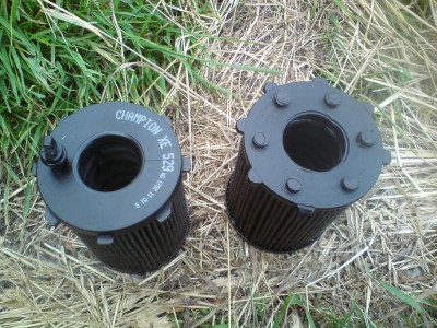

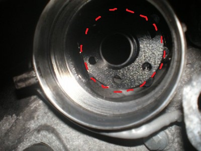

Takže žiadny iný typ.Bola tam časť starého filtra,no a jasné,že tam nepasoval filter nový. Pozdravujem idiota,ktorý to tam takto napchal.Bol tam celkom iný filter,len aby tam vošiel.
Toto je vrch starého filtra,ktorý tam ostal ulomený...

zrovna jsem ti chtel napsat ze ti tam zustal kus filtru , je tam ten otvor na ten vystupek ?

foki píše:zrovna jsem ti chtel napsat ze ti tam zustal kus filtru , je tam ten otvor na ten vystupek ?
Jasné,otvor tam je a všetko pasuje,ako má. Ďakujem za radu,já by som tam asi znova napchal ten z dvojlitra. :oops:
