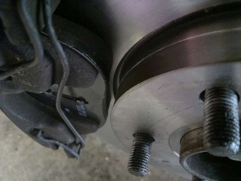

No vidím, že moc lidí ty brzdy nedělalo. Přesto se zeptám, jestli je normální, aby nová destička nepokrývala plochou celý kotouč. Provedl jsem foto a protože jsem slyšel různé názory, zeptám se zde. Sice moc nevěřím v odpověd..ale zkusit to můžu.

Destička nikdy neni na celou šiřku kotouče.Nebo jsem se s tim nesetkal.Vždy je ten kotouč o chlupek širši a proto se po čase vytvoři na kotouči tzv. otřepy. :gott:

to Toncek:..děkuji za odpověd..také jsem zaregistroval podobné názory.
