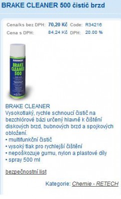

Já používám čistič brzd. Asfalt první odstraním mechanicky (plast. špachtlí) a pak hadříkem s čističem.
