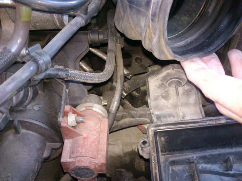

Ahojte, mne teraz tiež prestali svietiť cúvačky. Skúšal som pozrieť poistky, je to prosím č.84 a 10A?? Ak áno tak je OK, alebo aj tak ju mám vymeniť? Ale ako pozerám tak to bude asi to čidlo, ale žeby len tak zrazu?
Ak ho chcem očistiť musím dať von vzduchový filter?
Ďakujem za rady
Ďakujem za rady

ahoj.. skusal som dnes najst cidlo zpatecky na prevodovke, ale ani po sejmuti vzduchoveho filtru som ho nenasiel... mrkni foto..foki píše:na prevodovce zpredu
dik za rady
