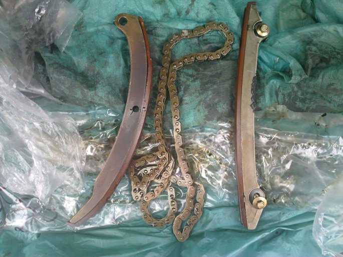

Zajímá mě jak si identifikoval,že to klapání je vadným napínákem.Ptám se protože jsem na jednom fordovém motoru(dohc8v) nechával dělat opravu v cca 280tis.km,mimo jiné se měnila nějaká plastová vodící lišta a řetěz - ten byl trochu vytáhlej a napínák ho již nestíhal dopnout tak to chrastilo o tu vodící lištu,která pak byla řádně opracovaná. Ale hydr.napínák ten se jen vyčistil a šel zpět,byl naprosto v pořádku. Zvukově se to projevovalo spíš takovým zařezáváním. Těch 170tis.km mi příjde brzo...

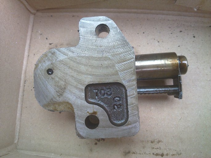

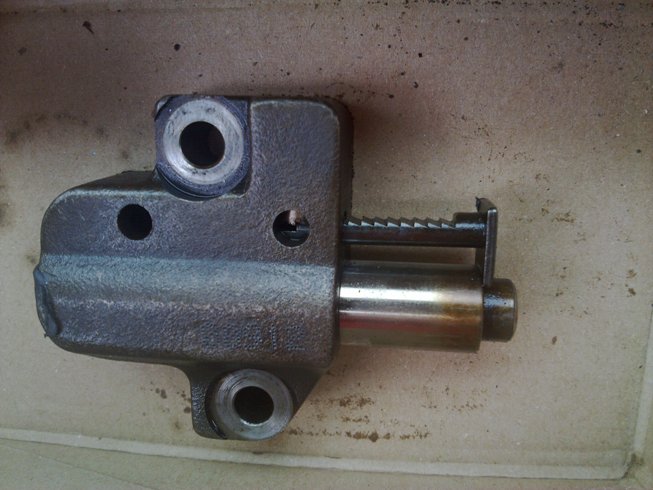

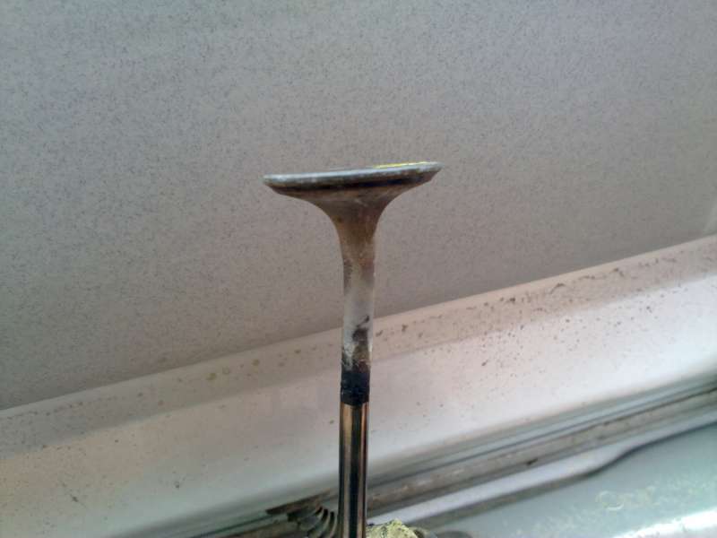

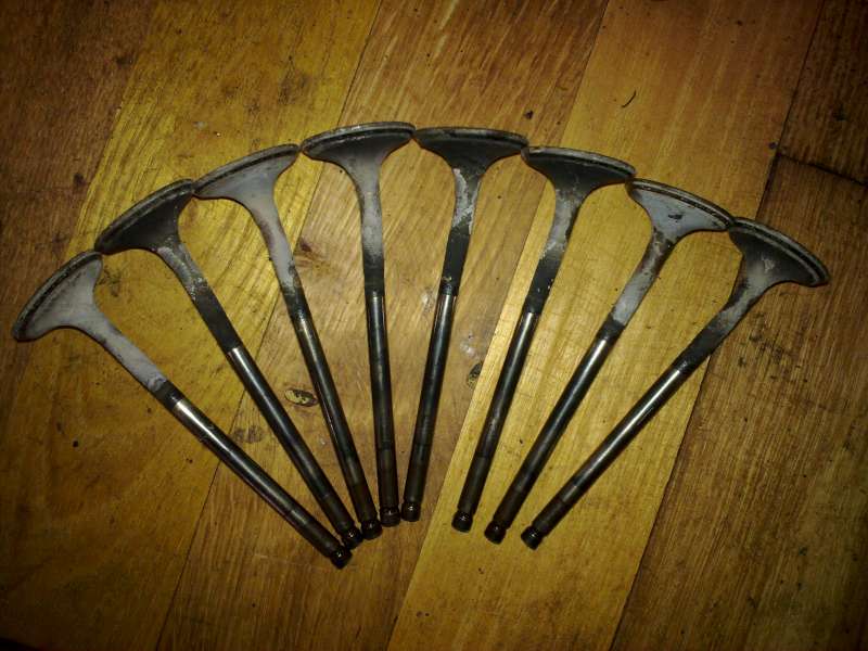

osobně bych také jen vyměnil olej za olej původně používaných hodnot. Měnit napínák,krerý napína pružinou a donapíná tlakem oleje (teoretická, ale nepravděpodobná závada - prasklá pružina, ucpaný olejový kanálek nebo netěsnost a následné nedržení tlaku) znamená vyvěsit motor, sundat ventil víko, servo, prsa. Pro jistotu koupit i nový šroub kliky.Práce min na půl dne a když to dobře nenastavíš, tak můžeš mít pěkně zahnuté ventily, jaké jsou na fotce.

Funguje to stejně jako "hydroštos" u ventilovýho rozvodu, ne? Když je to trochu víc vyběhaný, neudrží tlak oleje.. Prý v něm občas praskne pružina a vrací se zpět, nedrží vysrčenej, pak je to plně závislý na tlaku oleje..

napínák napíná pružinou a donapíná tlakem oleje. Pokud ti opravdu odešel (prasklá pružina nebo propouští), tak ten psaný nájezd 127tkm nevidím moc růžově. Jestli budeš muset vyměnit i řetěz, vodící lišty a ozubená kola zjistíš, až to rozděláš. Ten řetěz bych ale asi vyměnil už pro jistotu (jeden ventil stojí 300Kč a máš jich tam 16ks
