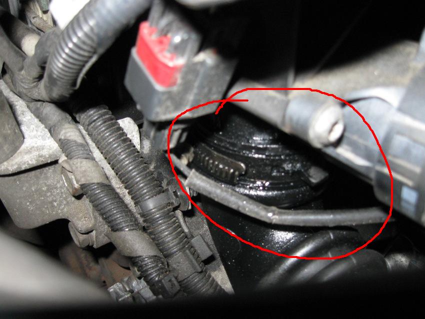

Kdo mi poradí co by to mohlo být :) Tákže, jak je blok motoru, tak vlevo je taková tlustá hadica, je to úplně nahoře a nemusí se nic rozebírat, ani koukat někam hluboko do auta... A ta hadice je celá zapaplaná od oleje... Jak kdyby to tam prosakovalo odněkud. Stejně to budu muset vyfotit, protože chápu, že je to popis jako blázen.. Auto bylo v servise na výměnu oleje a dalších věcí a měli nakázané to zkontrolovat, ale asi na to zapoměli... Takže Focus Forum raď ;-)) dííky

není to náhodou hadice vzduchu co vede z mezichladice do motoru? Jstli je cela zapatlana od oleje a nekdo ji pouze nepolil při dolévaní oleje tak je velká pravděpodobnost že más turbo v pr.eli,,,,

Daj fotku. Toto zacina smrdiet dost drahym pruserom. Dufam, ze sa mylim.

tadyk nám můžeš ukázat, kterou myslíš. Každopádně olej v hadicích sání nevěstí nic dobrýho jak naznačují kolegové.

Já to normálně nemůžu z fotky poznat :) ta hadice je totiž vidět i když tam mám ten černý kryt motoru a bez něj mě to hrozně plete, jak tu jde vidět těch hadic tolik... Odpoledne se na to podívám pořádně a vyfotím to.. Zatím všem moc díky za ochotu :palec_nahoru:
Každopádně jsem se snažila a aspoň přibližně je to někde tam, jak je ta růžová čmáranice :) a já právě nepoznám, jestli je to už ta hadice co tam je vidět nebo ještě nějaká pod ní...

Je to vzduchová hadica z intercoolera do škrtiacej klapky. Tiež ju mám celú od oleja. U mňa bol/je problém v tom, že na konci tej hadice je plastové koleno prichytené k škrtiacej klapke takým tesnením, ktoré už dobre netesnilo. Je potrebé ho vymeniť. No vo forde sa vraj samostatne kúpiť nedá a chcú mi predať len celú hadicu od intercoolera až po škrtiacu klapku.

Ooo, tak přesně tak nějak vypadá ta moje hadice taky... akorát mi víc připomíná tu vedle té zakroužkované (číslo 6C646A), protože má to vroubkování nebo jak to nazvat.
Nicméně už mám fotky té mojí hadice,viz foto.

tak to bych videl na turbo v háji. Olej v hadici sání za turbem

Dobré no.. nějaký pozitivnější názor, jako třeba že postačí vyměnit těsnění co shání i Skyjet? :bebng:

Ja už mám po výmene turba, nakoľko vydávalo krásny sanitkový zvuk a hriadeľka sa už otáčala ťažšie ako mala. No pôvodné turbo pred výmenou olej neprepúšťalo. A aj po výmene sa mi to stále trochu zababre od oleja. Určite by som na tvojom mieste skontroloval množstvo oleja vo výstupnej hadici z turba do intercoolera. Ak je len zarosená od oleja a turbo ti nevydáva sanitkové zvuky, tak by som to nevidel nijako čierne. Malo by stačiť vymeniť len to tesnenie (ak sa ti ho podarí niekde zohnať).

No mě to právě nedělá nic divného,ani zvuky, ani že by to divně jelo...Šla jsem tu jen s banalitou v podobě něěějaké hadice od oleje a fakt by mě nenapadlo, že mi tu řeknete, že to má souvislost s turbem :-D příště rači budu zticha :roll:

evulka Olej v hadicách sání má bohužel z 90% souvislost s turbem, ale né dycky to musí bejt nějaká šílená řacha :)
Pokud Ti neubejvá, Turbo při záběru nehučí jak sanitka, auto jede tak to bude celkem v pohodě :)

No teď jsem měnila olej a bylo ho po max rysku, a ta hadice je zaolejovaná už delší dobu (všimli jsme si toho dva měsíce zpátky a kdoví jak dlouho to tam předtím bylo), takže myslím, že neubývá nijak moc (uff). A jak zní ty vaše sanitky, tak to nevím co si pod tím mám představit :-D Momentálně mi naštěstí jen trochu píská brzda, tak to snad není ta sanitka... .))
