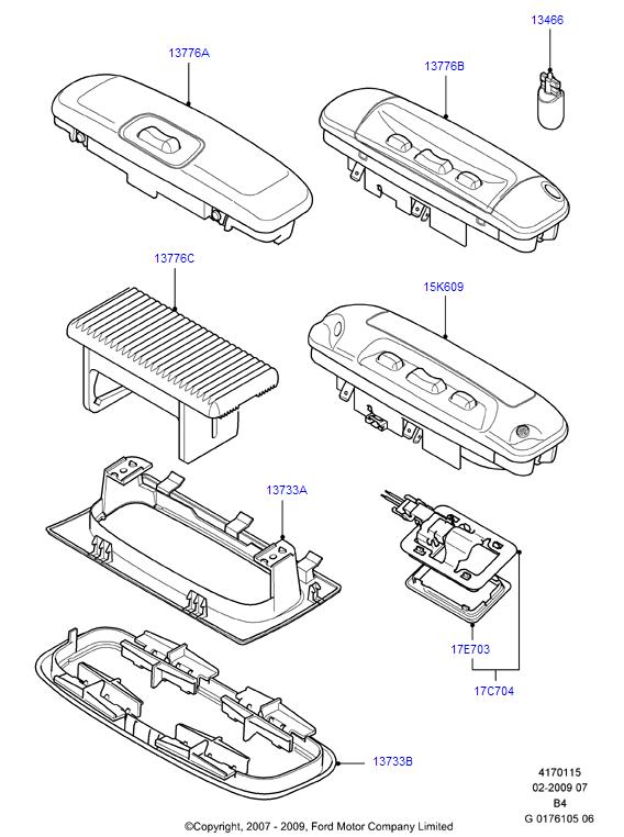

Mám u svého FF II po Fl pouze základní vnitřní lampy (vepředu a nad kufrem) - 13776A.
Protože to moc nesvítí, tak jsem dnes zkoumal možnost vyměnit stávající žárovky za silnější, asi LED.
Jenže tady na fóru jsem vyčetl že ve stropních světlech mají být sufitky a já tam mám v obouch jen 12V6wx zasouvací malou žárovičku.
Je nějaká alternativa za tuto jednu žárovku? (13466) Přemýšlím také nad výměnou lamp za "lepší" se sufitkou a bodovkama (asi 13776B?), ale odrazuje mě tahání dalších kabelů ke světlům, což je prý nutné. Může mi toto někdo potvrdit?
A k tomu i poslední dotaz, kolem stávajících lamp mám jen úzký rámeček - 13733B. Pokud bych chtěl vyměnit lampy za lepší, sednou do tohoto rámečku, nebo je třeba i ten vyměnit?

2Anduril: ano, vim, trochu jsem to zjednodušil. Dle obrázku je vidět že světýlek pro FF2 po FL je několik druhů, o světlech ze starších FF2 před FL, nebo FF1 ani nemluvě.

Jeste odpoved na uplne prvni otazku - mam sice FoFo1, ale myslim, ze je to vsude stejne. Pri vymene obyc predniho svetla za Ghia verzi s ctecimi lampickami netreba zadny kabel navic tahat. Tvar ramecku je stejny, jen vymenis. Ja osobne mam svetlo z FoFo2 v ramecku FoFo1, takze nepredpokladam zmenu tvaru ... Dalsi kabel potrebujes, kdybys tam dal svetlo s ultrazvukovymi cidly alarmu (15K609).

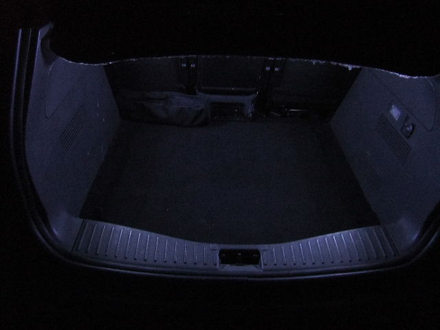

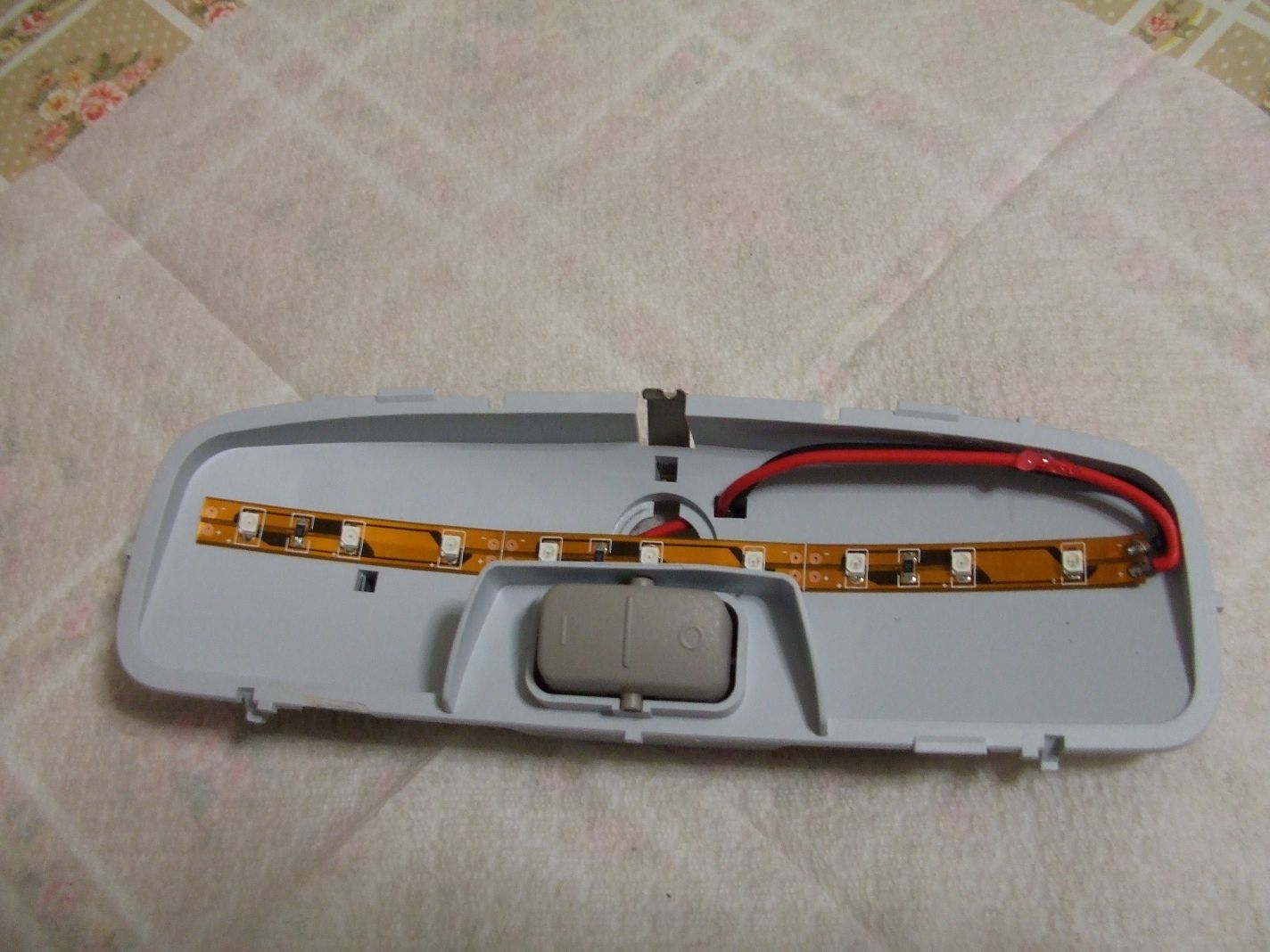

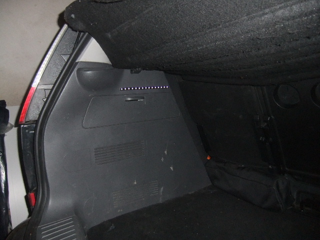

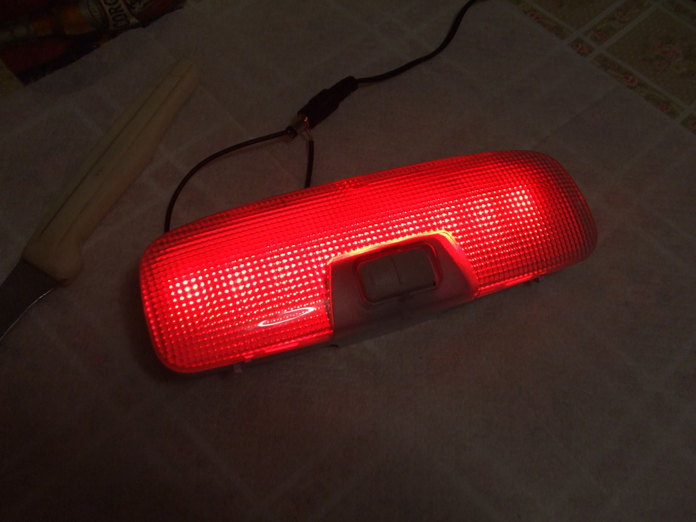

čo taketo niečo? mam toto osadene v kufri ale bielym led pasikom a svieti to krasne.. toto cervene som mal kedysi nad zadnymi sedackami
