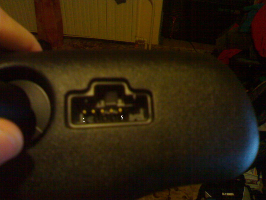

Ahoj všichni,
díky místnímu uživateli LeD se mi podařilo sehnat vnitřní samostmívací zrcátko (dále jen zrcátko :mrgreen: ), za což mu moc děkuji. :palec_nahoru: Jenže, očekával jsem tak 3 piny na konektoru (+12V, GND, +12V od zpátečky), ale je jich tam celkem 5. Tudíž se mi to trošku zkomplikovalo a nerad bych postupným zkoušením (celkem 10 možností :cooler: :D ) prorazil nějakou diodku či tranzistorek a zrcátko poslal do... no víte kam. :D Mám tedy dotaz, které tři piny z konektoru použít?
Při instalaci mám v plánu použít pro +12V a -12V pojistku F68 (v horní poloze), a nebo F70? Je to OK? Nebo je lepší vzít spínaných (od klíčku) 12V někde jinde? A +12V od spátečky je na F80? Dá se vůbec k pojistkám nad kolenem řidiče dostat z druhé strany, nebo budu muset zneužít nějaký konektor? :nixw:
Myslím si, že se to možná bude hodit i ostatním, tak jsem to zveřejnil...
Děkuji :)

Tak mi to nedalo a vyzkoušel jsem si, co který pin dělá:
pin 1: +12V nejlépe spínaných
pin 2: společná zem
pin 3: +12V od zpátečky - zajistí, že se při zařazení zpět. chodu vypne zatmavení
Ostatní piny jsem nekoumal, neboť jich více nepotřebuji. :D
Spínaných 12V a zem napojím třeba od konektoru světel - pin 7(+12V od klíčku) a 10(zem).
Dotaz kam napojit +12V od zpátečky stále platí. :)

Petrákkk píše:Tak mi to nedalo a vyzkoušel jsem si, co který pin dělá:
pin 2: společná zem
Kam si teda nakonec zapojil tu zpatečku???

Kluci, poradí mi někdo, co zapojit na ty dva zbývající piny?
Ford mondeo MK3, 2.2 TDCI, EGR off + decat
vitut
Příspěvky: 3024
Registrován: 25.06.2008 13:03
Re: Instalace vnitřního samostmívacího zrcátka bez dešť. senzoru
Příspěvek od vitut » 11.01.2014 00:13
Podle me nic, mam taky zapojene jen 3 piny a funguje to, jak ma ...
