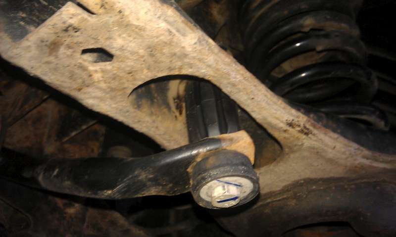

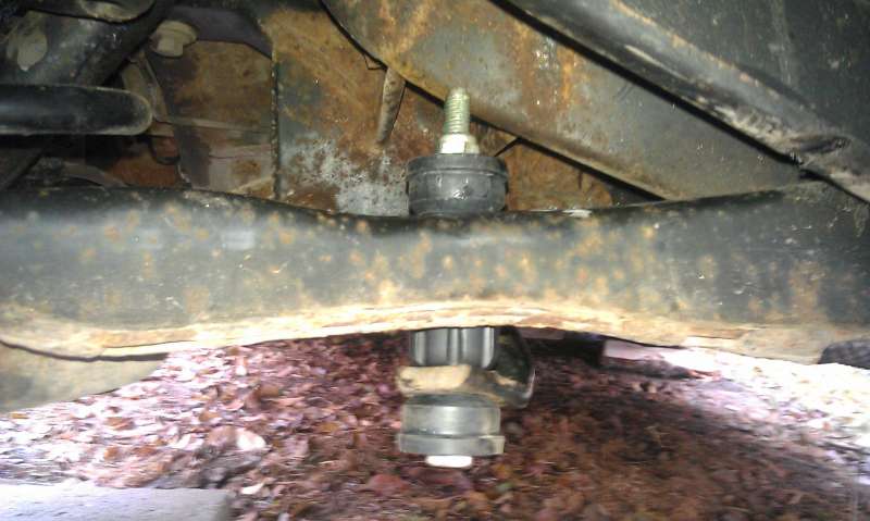

Potřebuji vyměnit gumy + tyčky stabilizátoru na zadní nápravě. Musím zvednout zadek auta aby se nedotýkal země? Nebo můžu najet jen na rampu?
vitacz
Příspěvky: 1744
Registrován: 16.06.2008 22:08
Bydliště: Praha 10
Re: Stabilizátor - zadní náprava
Příspěvek od vitacz » 06.03.2011 22:33
na rampě to neuděláš. Můžeš to třeba udělat tak, že zvedneš jedno kolo dovzduchu. Pak si auto třeba podložíš cihlama a prknem, či tlustou gumou a pustíš to na to pak. Vezmeš hever a začneš zvedat kolo třeba za kotouč do takové vyýšky, kde stabilizátor nebude ve vzkrutu vůči druhému kolu a pak můžeš pohodlně odmontovota tyčku a vrazit tam novou. Je to operace na 10 min.

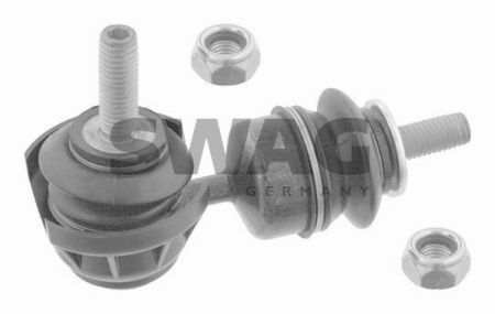

dandyta
Příspěvky: 37
Bydliště: Martin
Příspěvek od dandyta » 06.11.2012 16:05
ja som mal jednu strihnutu a druha tam drzala len tak tak.. montaz je jednoducha:
- stare najlespie rovno odrezat, povolit hrdzave ide naprd
- pridvihnut napravu heverom pod pruzinu a nahodit novy stabilizator .
Uprimne, mne tam pride ten stabilizator zbytočny.
Pripajam fotky novych tyciek..akurat som nevedel ako ich mam silno dotiahnut, nema s tim niekto skusenost ?
