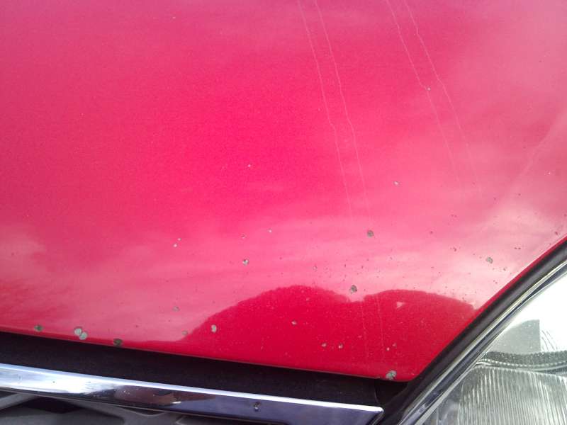

Příspěvek od saturnin22 » 03.03.2011 16:49
co stím , pomůže to opravné pero ????

Vidím, že to už i rezne, viděl bych to na nový lak, jestli chceš, aby to vypadalo. :bebng: Čéče, kudyma jezdíš? :wink:

tohle je převážně z dálnic , nejvíce od Sasíků ,
karbon fólie by možná pomohla ale nevím jakou barvu zatím hledám

Hele tohle asi folie jen tak nezpraví :idea: vzhledem k velikostem prohlubní se ti v těch místech pod folií udělá vzduchová kapsa a mohlo by to nepěkně pracovat třeba při vedru v létě nebo v mrazech v zimě, to by ti poradili klucí jako je mava nebo axel tady v mondeo klubu, já osobně to řeším následovně , nechal jsem si namíchat barvu do spreje, pořádně sprej proklepu a nastříkám si do víčka od spreje trochu barvy, vezmu modelářský štěteček, sesličku a už retušuju :wink: stejný postup opakuju po zaschnutí s lakem jelikož mám metalický lbarvu a ta je bez nanesení laku matná. :idea: :wink:

Pod tu folii b se to asi muselo překytovat

...a nebo tak, ona ta fólie je většinou hodně tenká, a kdejakou nerovnost ještě více znásobí.

..když už se bude kytovat tak i rovnou lak, ne? :roll:

přesně :idea: :P
