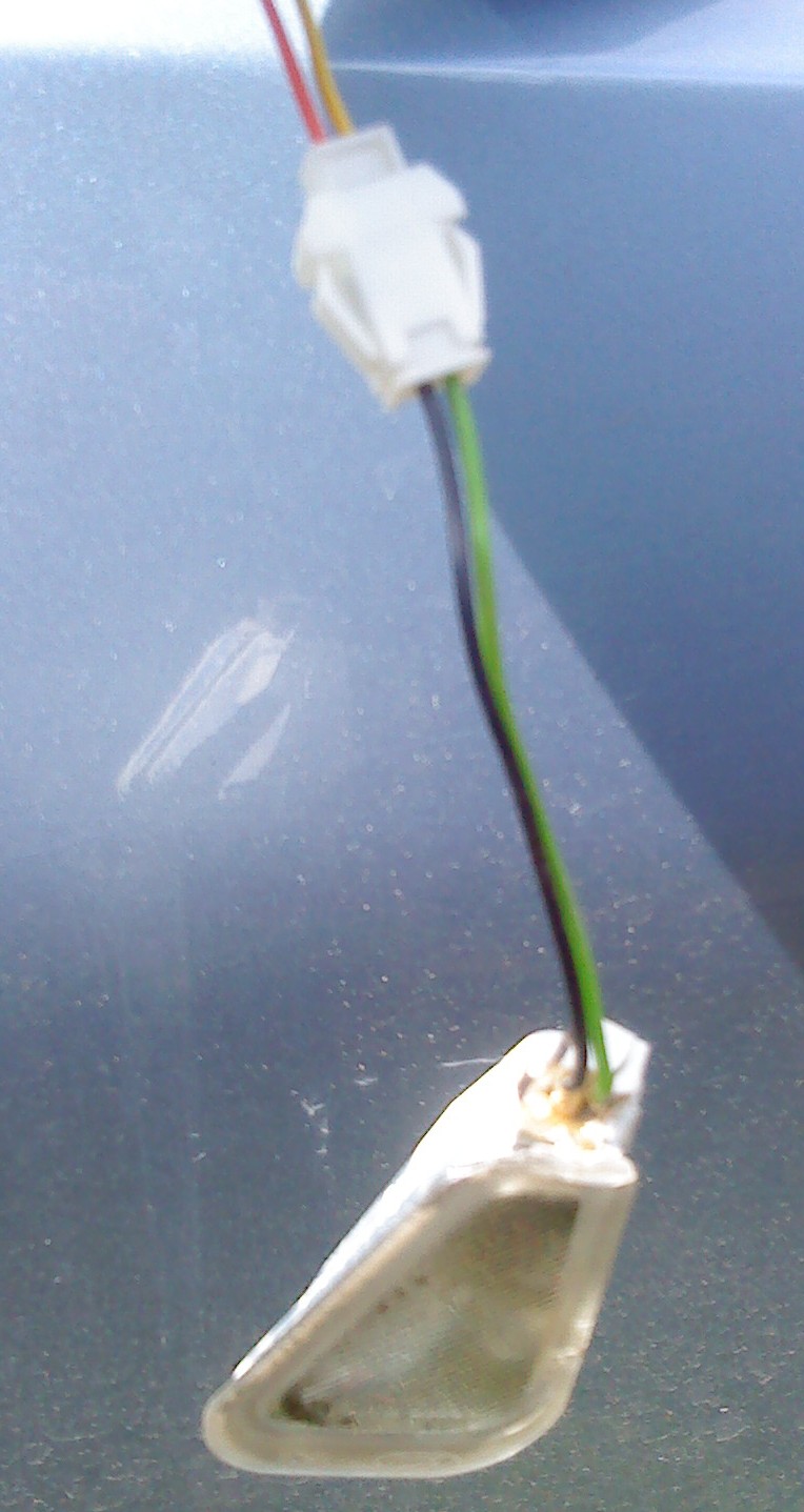

Tak jsem se dokopal k rozebrani jednoho zrcatkoveho svetla. Napajeni do nej leze, takze zarovicka.
Jenze jsem celkem nemile prekvapen. V manualu popsane vyloupnuti jsem provedl opatrne (stejne mi kousek upadl
) a svetylko vytahl ven - viz obr. Jenze na rozdil od manualu nejde objimka s zarovkou vytahnout, ale je to cele zalite = asi se meni cela lampicka. Stejne do toho zkusim vlezt a uvidim.
Nema nekdo aktualni cenu tohohle "priblizovaciho osvetleni" ? diky

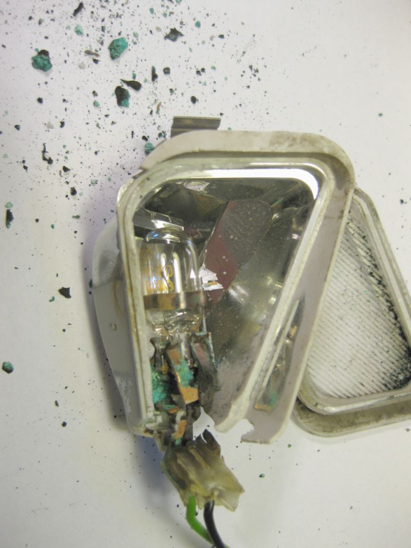

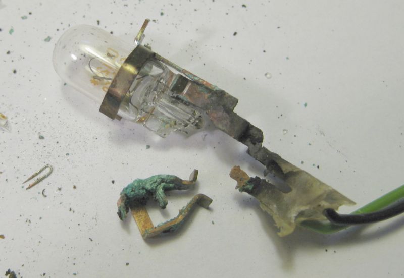

Tak jsem to rozebral a zarovicka je OK. teda relativne OK. V jinem vlakne jsme si diskutovali o automotive odolnosti. Tak tady nevim...
