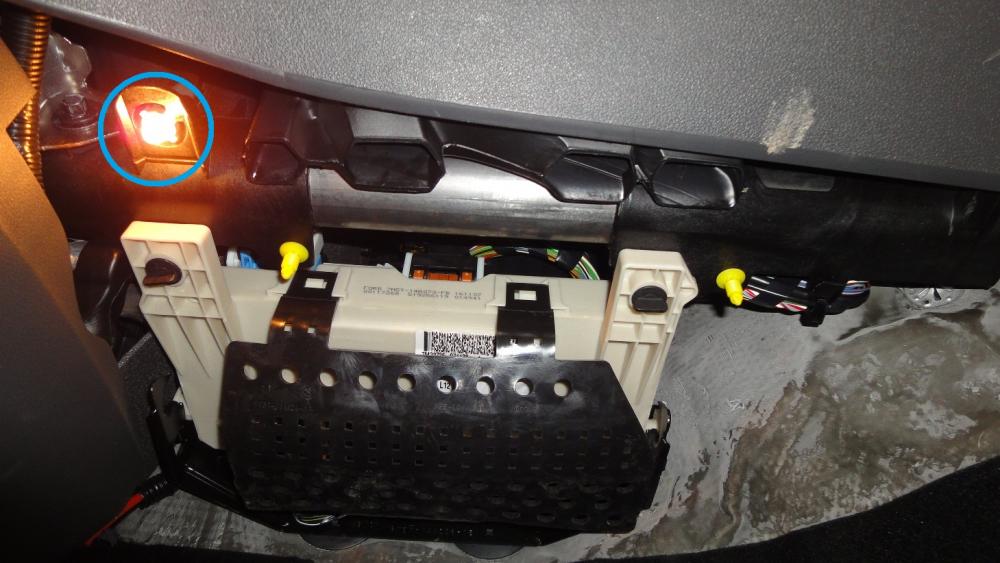

Pokud je příprava, tak stačí vložit žárovky. Já doporučuji W3W, protože silnější mají zbytečně velké světlo. Na osvětlení zámku zpátečky to stačí :D
Přikládám foto, kde jsou žárovky umístěny.
konkurence ... 162&t=4002

iweck: Ten černý dekl pod GEM jednotkou je z tuhého plastu? To tam nemám, já si říkal, že by ty konektory měly být chráněné ještě něčím jiným než tím semišem...
Ford Focus Kombi Ghia 2006 2.0 TDCi, Black Panther
Příspěvky: 25163
Re: Osvetlenie noh? FoFo2..
Příspěvek od ZaQik » 04.03.2011 16:58
semis je u FoFo II pred FL
