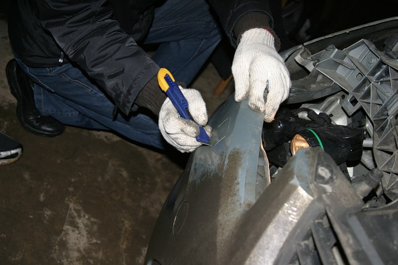

Titanium snadno a rychle :mrgreen: . Dobrá práce, opět :wink:
Ale není něco špatně? Mě teda origo ostřiky takhle nepolejou celý auto, jen to za jízdý trochu zteče na blatníky. Mám ale před FL.

Ale taky bych rekl, ze neco je jeste nedoreseno. Taky mi trysky takhle nelijou kapalinu po cele kapote, ciste a jen na svetla a ani od toho netece takovy proud kapaliny na zem.
Kapalina se dostane max. kousek nad svetla, ale rozhodne ne na celni sklo.

... kdyz se kouknete, tak to strika jen na svetlo (presne kam ma) - to ostatni je odraz a rozptyl ve vetru. Ale jeste to prozkoumam.

Aha, jj, ale to muselo teda fest foukat :)

... jeste dodatek: machri vyrezavaji naraznik takto

kolik takovejch aut bude na vrakovištích?? Ono je hezké napsat díly z vrakoviště ale než najdeš to pravé kde to opravdu mají???

Jj třeba sehnat krytky do nárazníku je taky poněkud problém(který teďka řeším). A na CC nárazník už vůbec nevím, který jsou...
Jinak mám všechno sehnaný. Akorát čerpadlo mám na 50% :mrgreen: :dih:

lucky.jack píše:čerpadlo mám na 50% :mrgreen: :dih:
co to znamena?
jinak jde zamenit i za cerpadlo z modea mkIII (a mozna i mkIV)

lucky - krytky na to by som riesil najpravdepodobnejsie priamo z fordu, alebo aci

ZaQik píše:
co to znamena?
Že ho mám, ale ještě není zaplacený... :D
No katalog právě píše jiný čísla, tak mám obavu aby tam pasovalo. Tak jsem opatřil souhlasící číslo.

Mimochodem FINISe jsou P/L:
FL: 1528552/4
RS: 1711146/7
předFL: 1335633/4
ST/S+CC: 1444571/0
Ceny se pohybují cca 400 - 600 Kč / ks s DPH, poFL se objednávají i lakované, ty jsou ještě dražší...
