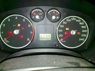

Stalo se mi minulý týden, viz obrázek (foceno za jízdy cca 30 km/h, 2000 rpm).
Spadle windows :-(
Spadle windows :-(

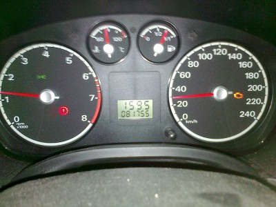

Po "probuzení" zůstalo svítit to zubaté kolečko u 8000 rpm a kontrolka motoru u 220 km/h, ostatní kontrolky zhasly a budíky ožily.
Po probuzení
Po probuzení
Při přeřazení motor neměl výkon a nešel za plynem, jak se rozjel, šel normálně. V servisu (Frolík & Rataj, Praha) říkali, že je to chyba v komunikaci hlavní řídící jednotky s přístrojovým panelem, řešením by mohla být výměna panelu (12 900 Kč !!!). Po servisu jsem ujel cca 400 km, dnes se závada opakovala.
