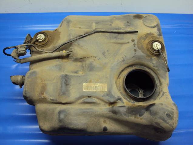

ted koukam jak to ma ta nadrz
vstup i vystup na strane jak je na aute palivove viko

Nee, ted sem narazil na toto vlakno po nejake dobe, v nadrzi je zabrana proti odtekani benzinu od palivoveho cerpadla a tahle zabrana muze upadla a tim padem se benzin odlije od cerpadla pryc. Vzpomel sem si na to protoze kamos vyvaroval escorta a nadrz mel sundanou tak sem do ni koukal a je to jenom plech pribodovany dvema body k nadrzi - takovy pulkruh kolem cerpadla.
