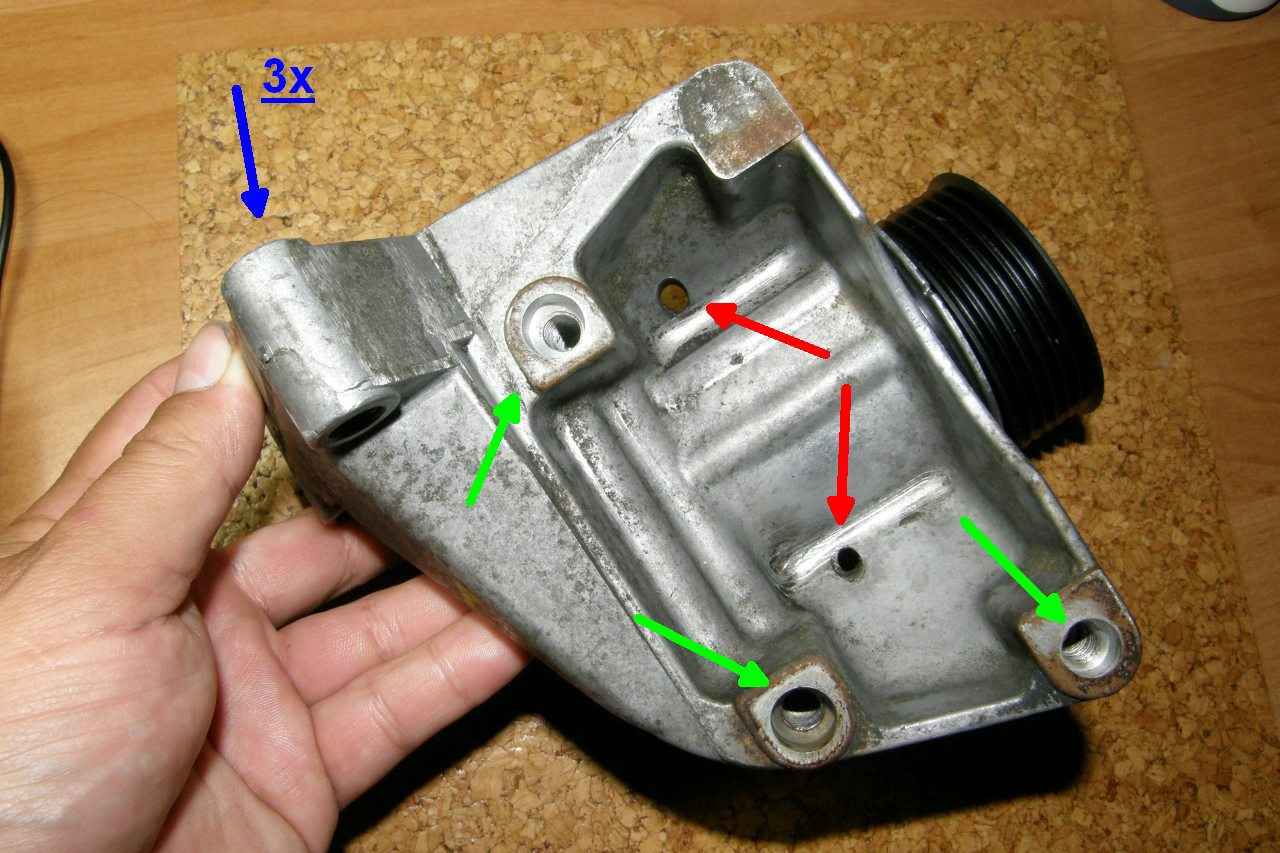

Neviem ako je to u diesla ale ja na 1.6 benzíne som s tým nejaký problém nemal. Napínak je prišrobovaný tromi šrobmi k bloku motora (modre šípky) a potom zhora je ešte na troch šroboch prišrobovane čerpadlo serva (zelené šípky), prístup tam nebol idealny ale šlo to.

... no prave na dieselu je to jine. Na konzole napinaku je nasroubovane jeste cerpadlo serva a nevim, jestli se musi cele vymontovat a vypustit kapalina?

No to je aj u benzínu. Na napínaku je ešte čerpadlo serva na troch šroboch (zelené šipky) tie tri šroby som vyšrboval a napínak vytiahol. Nič som nevypúšťal.
