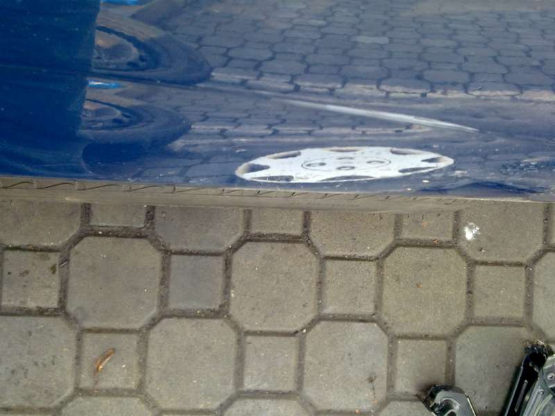

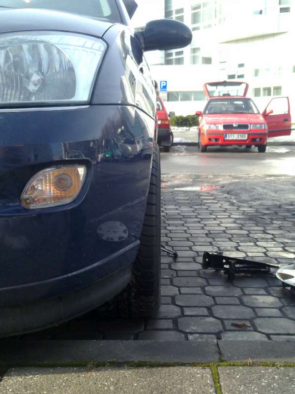

Já si takové kola koupil a nedopadlo to moc dobře. Zadní kola se pěkně schovala ale přední... zkusím přihodit foto, tak uvudíš...

docici: musis za ten blatnik trosicku popotahnout, taky sem to tak resil :) A po par km si to sedlo tak pekne, ze to neleze vubec... a to mam 7,5J 16" ET35 :)
