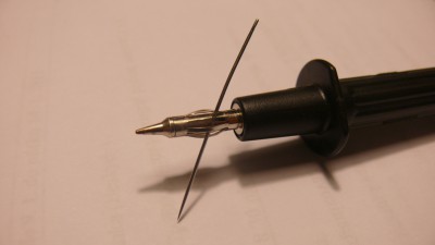

Tu malou dírku potřebnou pro změření ev. opravení vyhřívacího proužku v té fólii uděláš v pohodě.

Přesně jak píše goro pro to změření stačí obyč šicí jehly propíchnuté do měřících hrotu měřáku a ve folii nic nepoznáš.
