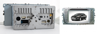

Ahoj, v soucasne dobe mam v aute tohle radio, konektor jako na obrazku vpravo dole:
Planuju zakoupit origo Ford navigaci, viz priloha. Vsiml jsem si, ze radio 6000CD ma jiny konektor nez navigace. Ma nekdo zkusenosti s vymenou? Da se sehnat jiny kabel, pripadne adapter na stavajici konektor?

no za 1/ origo navigace to asi nebude
2/ vzhledem k tomu ze to je z ciny tak je k tomu adapter mezi DIN konektorem a fordackym konektorem .
3/ pokud mas manualni klimu tak musis mit jiny ramecek pokud mas digi tak ramecek nesezenes .

Mam digi klimu. Proc bych ramecek nesehnal?

protoze mas ramecek na hranate radio a kdyz budes chtit ramecek s ovalkem tak budes mit ovladac digiklimy na FL model

Planoval jsem koupit ovalny ramecek. A tak nejak jsem predpokladal, ze ovladani klimatizace pred FL nebude pasovat. Doufam jen, ze nebude problem nahradit pred FL ovladac za FL

tak to nevim ale hlavne bude svitit cervene
