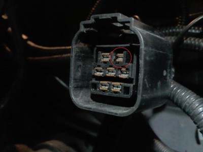

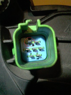

frantik.17
Příspěvky: 8183
Registrován: 26.01.2009 22:18
Re: Nefunkční dálková světla
Příspěvek od frantik.17 » 23.11.2010 00:28
Dámy a pánové, s potěšením v srdci, vám oznamuji, že už svítím :hhura: :hhura: :hhura: :hhura: :hhura:
...ta kurvička pin, jak je zasunutej víc dovnitř, prostě se nepotkali piny a nesvítilo to :x
