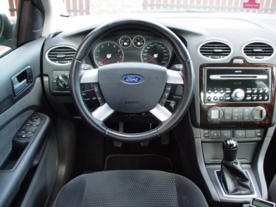

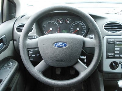

Chtěl bych se zeptat, jestli půjde bez problému vyměnit volant "plasťák" za kožený (viz obrázky). Na koženém jsou tlačítka od tempomatu, který nemám. Nevím jaký je tam konektor na zapojení houkačky - jestli není společný s dráty k tempomatu. Funkci tempomatu samozřejmě neočekávám! Neví někdo?
Nepište mi, že mám měnit za tříramenný, bo nechci kupovat drahý airbag. Dík
Stávající volant...
Stávající volant...
Kožený volant, ilustrační foto zapůjčeno zde na foru...

pujde ale vyndat airbag neni jednoduche a tempomat by se dal povolit (teoreticky ) . takze kdyz to privezes tak se to muze udelat oboji .

samotny (bez airbagu) 4-ramenny volant s tlacitkami na tempomat som kupoval za 1700.-Kc

kupovane z vrakaca na protucet predch. 3-ramenneho...cena bola 1700, inak by som to nebral...samo, ze este airbag k tomu

údajně nepasuje airbag z volantu bez tlačítek na volant s tlačítkama tempomatu. Abg je snad OK, ale on má zespoda krytku, která zapadá i do výběrů spodku volantu pro tlačítka... Takže to chce nejen volant, ale i plast na spodku samotného abg.
Já bych měl zájem o tříramenný, mám plastový - jde tu přehodit ten airbag??
Re: Výměna volantu FF II.
Napsal: 06.12.2010 20:27
od ZaQik
Vymena vence volantu 4ramenneho bez tlacitek tempomatu za volant 4ramenny s tlacitky (nebo naopak) je bez problemu - airbag pasuje (vlastni zkusenost: http://www.ford-focus.cz/forum/viewtopi ... 85&t=22847).
Airbag z 3ramenneho do 4ramenneho nepasuje.
