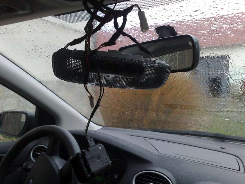

Tak jsem dnes našel dešťový senzor pod tapecem :lol: Zatím jsem ho odpojil a schoval doma.
A k tomu další 2 konektory....nevíte k čemu patří? (viz foto 2)
Re: Čidlo deste + svetel vs zrcátko
Napsal: 19.11.2010 12:45
od ZaQik
cerny - cidla pro prostorovy alarm
bily - je rozmazany ... jake barvy maji kabely?
