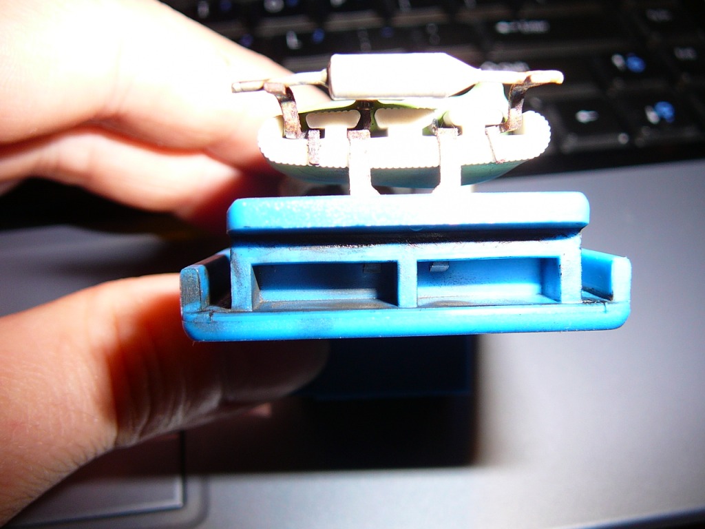

Ahojte, mám taký problém, že mi nefunguje fúkanie vzduchu. Ide iba keď dám fúkanie na 4ku, ostatné stupne nič. Je problém iba v tom otočnom gombíku, alebo je tam nejaký väčší problém? Dá sa to prípadne nejako opraviť na kolene, alebo len vymeniť za nový? Prípadne by som uvítal ak niekto má nejaký návod ako sa dostať k tomu gombíku, tj. dať dole ten umelý kryt v strede na palubovke. A ešte aby som nezabudol mám FOFA 2002ka 1,6 16V benzín. Vopred ďakujem za hocakú pomoc.

Tipnul bych to na predradny odpor ventilatoru. Nejrychlejsi poloha jde naprimo, bez odporu, ostatni polohy pres odpor, ktery muze byt vadny a proto ti to nefunguje.

Já ten odpor na svém FoFo I (99) měnil. Mě nešla 1 a 2. Pokud budeš ten odpor kupovat, tak já jej sehnal origo ve Fordu v Brně za 549Kč s DPH. Odpor se nachází u ventilátoru topení a ten najdeš pod kastlíkem spolujezdce. Odmontuješ 3 šroubky, sundáš kastlík a uvidíš tam takovou krabičku (bílá, modrá...) ke které vedou 4 vodiče. Odpojíš konektor s vodiči a ještě jej drží jeden šroubek. Ten povolíš a je to. :) Já sice mám 1999 ale předpokládám, že 2002 to má úplně stejně řešené.

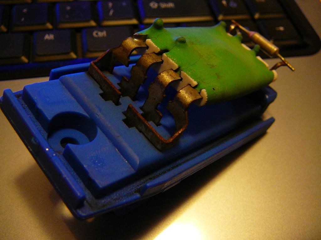

Tak som vybral ten regulátor, bolo to vcelku rýchle a jednoduché a skúsil som vymeniť tú poistku dole, stála ma 0,80€...starú som vytrhol, lebo to bolo asi zalisované a naletoval novú, dal späť a všetko funguje, paráááááda. Ďakujem za super pomoc, máš u mňa pivo :beer:

Tak jsem taky cosik vytáhnul z pod ksdtlíku, doufám, že je to ono a co je na tom teda špatné? nemám měřák, tak se ptám, prosím o radu, přikládám fotku. je to to dole?, kolik to má mít hodnotu ,když to budu kupovat?

Mne pomohlo vymeniť tú poistku, vidno ju na prvom aj druhom obrázku, je to tá vec ----===>----. I keď pôvodne som plánoval vymeniť celý ten regulátor čo držíš v ruke. :). Cena poistky ma vyšla na 0,80€ a celý regulátor som našiel na nete za 22€.

mno u mne nejde moc přečíst ta hodnota te pojistky,, ale byl jsem ted v obchode a koupil jsem 216C, tak snad to nebude moc. dal sem za ji 15Kč. kolik jsi tam daval ty?
