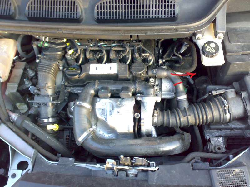

Ahoj nejak jsem nenašel co jsem hledal tak se ptám tady. Zkoušel někdo upravit ovětrání ventilového víka předělat mimo sání. Ze by se ten výstup na hadici na sání do turba zaslepil a hadice z ventilového víka by se navedla někam mimo do motorového prostoru?? Na konec by se mohla dat třeba PET lahev z dírkama at ten se nedelá kolem bordel.

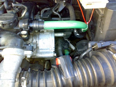

Tak odpovědi jsem se nedočkal tak jsem se pustil do úpravy odvětrání sání. Trubku od saní do turba jsem zaslepil a od ventilů jsem navedl hadici do nádržky ve které jsou dirky. Je to zatim test verze takze to moc nevypadá. Po 150 km sem se na to mrknul a hadice je zevnitř od oleje a i nadobce trošku je. Pak se podivu do hadic za turbem jak to v nich bude vypadat. Tady je foto.

- Příspěvky: 19257
Re: Víčko odvětrání ventilového víka
k cemu je to odvedeni dobre ? nejak jsem nepobral smysl .
Tak v hadici před turbem i v hadici za turbem byl olej. Ne moc ale trošku jo a kde se tam bere?? z toho odvětráni.

- Příspěvky: 19257
a nema tam treba byt ?
Tohle se již dělalo na žigulech, protože se příliš špinil vzduchový filtr.
Rozhodně je zašpiněné sání jen nežádoucím účinkem tohoto odvětrání motoru a nemá to jediný kladný význam.
Ale pozor olej kolem turba může způsobit i průsak kolem uložení turbínky!
