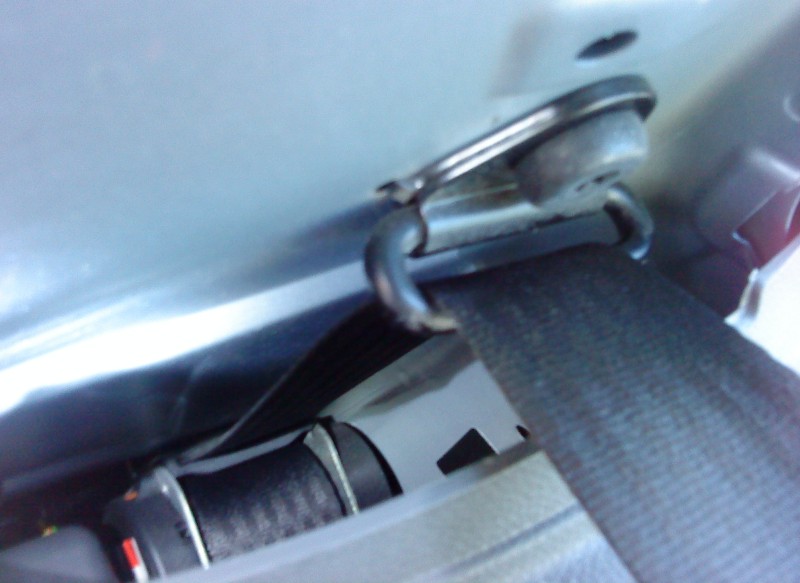

Zkusil jsem sundat plast ze zadniho sloupku a asi behem 2 minut se mi podarilo problem odstranit.
Slo opravdu pouze o pretoceny pas, ktery se pak nemohl namotavat.
Fotky jsou po "oprave".
