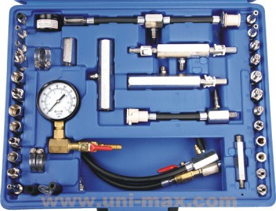

Něco takového pujde doma lehce udělat pomocí vekých injekč. stříkaček a kapaček.
http://www.uni-max.cz/tester-vstriku-co ... ter-set/d/

Tak to se mi líbi ten kufřík, kde se dá pujčit
. Myslíte že to tak dělají v servisu ? Nebo jak vlastně zjištujou který vstřik je špatný? Je tam i modrý kufřík - Tlakový tester vstřiků .
