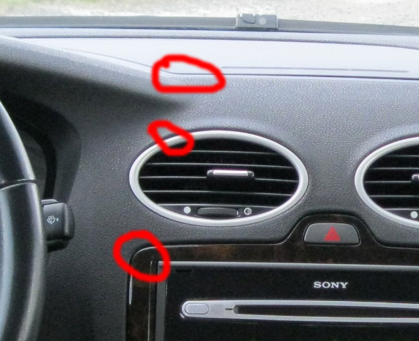

Dál řeším, kudy k tomu držáku dotáhnout kabely (napájení + prodlužku z AUX IN). Nemáte někdo nápad? Napadají mě tři možná řešení viz příloha. Ještě mě napadlo, zda by kabely nešli protáhnout vnitřkem té ventilace, ale zatím nevím zda by ten kabel bylo možno dostat pryč z té vzduchové trubice.. Někdo nějaké zkušenosti s tímto? dík

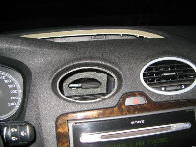

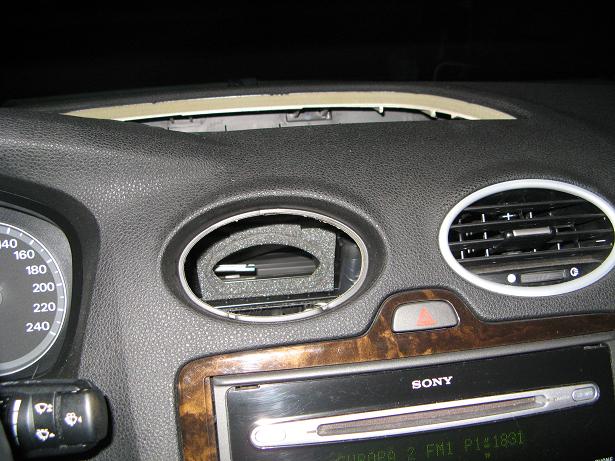

Tak jsem to včera trochu rozebral a ideální místo na protažení kabelů je v tomto případě opravdu kolem té ventilace. Když se ten větrací výdech vyndá, v pohodě se dají protáhnout kabely i s konektorama a pak není problém výdech zase nacvaknout zpátky - aniž by tomu protažené kabely nějak vadili. Určitě pomůže odstranit i to vrchní víko přístrojovky s uzavíratelnou schránkou - je to pak vše hezky dostupné - aniž by se nějak složitě musela demontovat celá přístrojovka.
Zatím jsem tam ten držák ale nemontoval, protože ho zatím nemám, takže případnou fotku budu moci dodat později.
