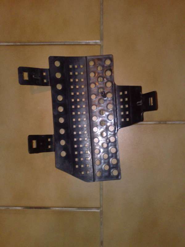

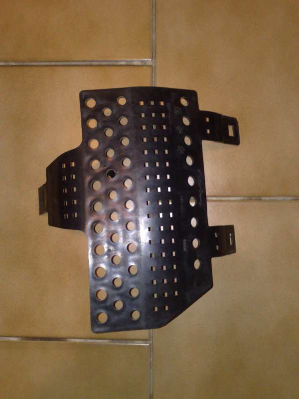

Ahoj,
tak jsem zajel na vrakáč a koupil jsem kryt pojistek
Ale nevím jestli je to on, když jsem to tam chtěl dát tak mi příjde že tam má být jiný kryt. Máte někdo foto krytu pojistek?

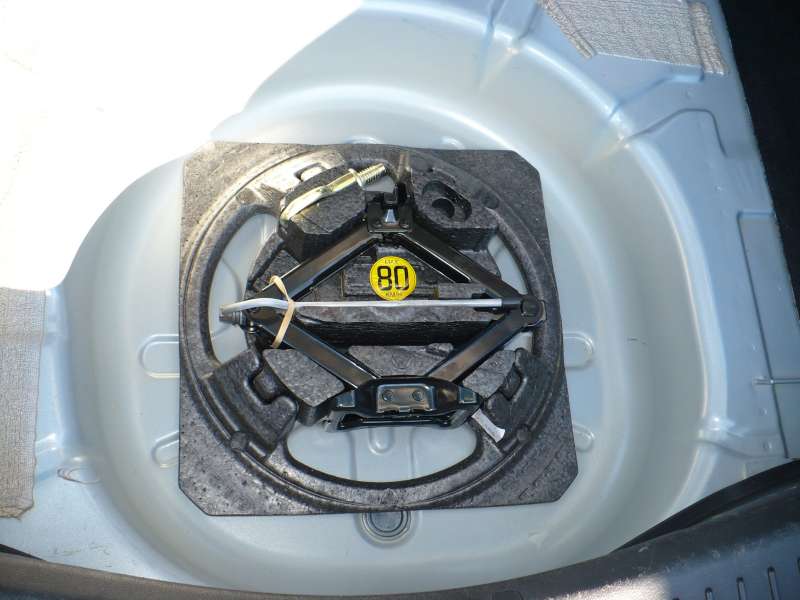

A ještě jsem na vrakáči koupil plast pro hever
ale když ho dám pod rezervu 16" (2.0 tdci, 5D), tak je podlaha nadzvednutá, takže tam nepasuje :cry:
Musí být ten plast pro hever na 5D s 16" rezervou nějákej spešl nebo to tam rvu třeba blbě :)

tohle je na dojezdovku , na plnohdnotnou by mely byt polystyreny okolo .

No já právě mám 16" dojezdovku, ale když to dám prostě na ten plast...tak to vyčuhuje nad podlahu :roll:

foki píše:tohle je na dojezdovku , na plnohdnotnou by mely byt polystyreny okolo .
ja mam dojezdovku a mam tam polystyren

Tak jsem plast koupil zbytečně....no nedá se nic dělat. Teď budu shánět polystirén :x

1) Mohl byste mi někdo ten polystyrén pod dojezdové kolo v 5Dveřáku vyfotit?
2) Má někdo kryt pojistek viz. první 2 fotky? Jestli ano poprosil bych o foto jak je to uchyceno
Děkuji

xman.milan píše:1) Mohl byste mi někdo ten polystyrén pod dojezdové kolo v 5Dveřáku vyfotit?
Ale jistě, beze všeho :wink:
Dojezdové kolo
Dojezdové kolo
Bez kola, s polystyrenem

od xman.milan
Moc díky za foto.....škoda že jsem to nevěděl dřív, nekupoval bych na vrakáči ten plast (je asi do kombi). A ten plast k "pojistkám" mi tam taky nepasuje. Hlavně že mě borec ujišťoval že to ted vyndal z focusa II.
