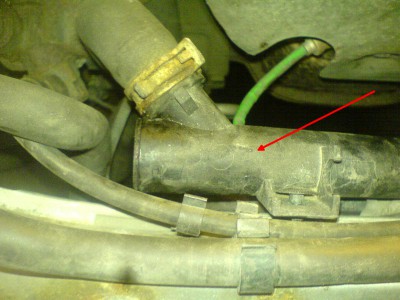

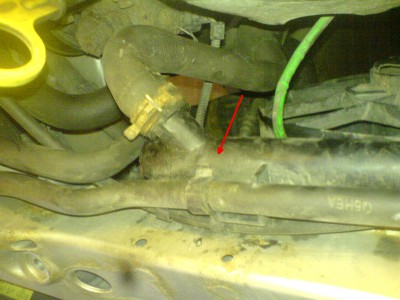

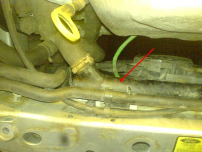

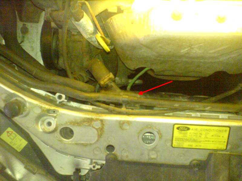

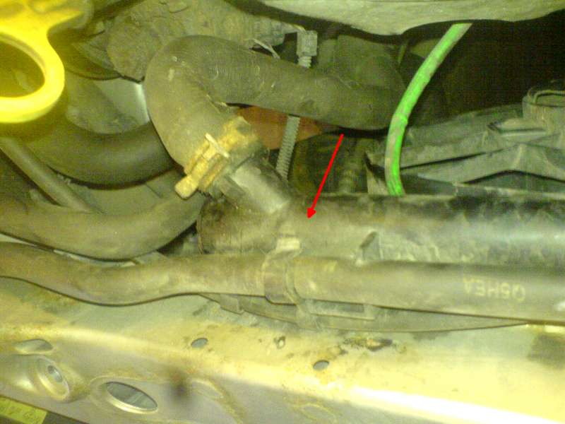

Ahoj,
před měsícem jsem měnil chladič, byl zkorodovaný. Teď se mi už 2x během 14 dní stalo, že jsem ráno přišel k autu a byla pod ním loužička, zdálo se mi že trochu mastná. Olej to ale není. Opravář který to dělal je do konce září na dovolené, tak jsem se díval pod auto, co by to mohlo být. Zjistil jsem , že je vlhká zespodu jedna tlustá hadice, která je ve předu nahoře, nad ventilátory a chladičem.
Nafotil jsem to v garáži na mobil, tak omluvte kvalitu. Vyznačil jsem tu hadici šipkou. Je to vyfocené zhora, vlhké je to zespodu (to nešlo nafotit). Jo a chladicí kapalina byla v nádobce na rysce MIN, přitom když se měnil ten chladič, tak mi nalíval i novou kapalinu. Díky za rady.

Nastartuj,nech to ohřát-natlakovat a se suchým hadrem hadici utři a sleduj,kde to zamoká.
