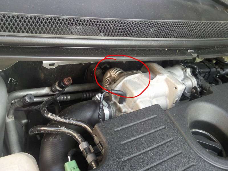

ahoj ja jsem ....zatim ! to vyresil tak ze jsem na prirubu od reciklace výf.plynu k EGR ven.nacpal plech takze jsem to ucpal jak už jsem psal krome zminovane chyby engine atd..ktera se objevi obcas uz z tim jezdim pul roku neni to 100% ale je to o mnoho lepsi ale prozatimni řešeni asi dobry prikladam foto kde jsem to ucpal

EGR protože to je soucast sacího potrubí ptal jsem se přímo ve Fordu necelich 10000 kaček
