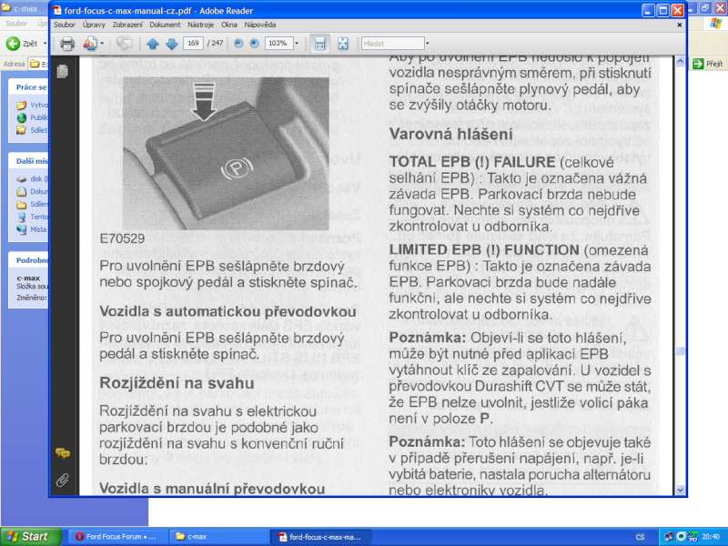

Normálně odbrzdit nelze,jen pokud je zmáčklý brzdový nebo spojkový pedál.Aspoň to tak v návodu popisujou.

nevím jak je to v návodu, ale parkovací brzdu jsem vždy odbrzdil bez sešlápnutého brzdového pedálu, ale samozřejmě vždy se spojkou. Bez spojky jsem to asi ani nezkoušel. Nebyl důvod. Problém je, že teď to jde jen s tím brzdovým pedálem, což by nemělo. Myslím, že v takovém stavu by snad nemělo projít ani STK. Ruční brzda by přece měla být vždy ovládána bez nutnosti současného používání pravé nohy k brzdění. Např. pro případ rozjezdu do strmého svahu.

Nikdy se mi nepodařilo odbrzdit bez toho,že bych neměl zmáčknutý brzdový nebo spojkový pedál a to mám C max skoro 3 roky.Přečti si ty řádky pod obrázkem tlačítka parkovací brzdy v příloze.
