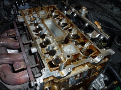

Motor má mechanické hrníčkové zdvihátka bez seřizovacích podložek s odolností na opotřebení po celou životnost motoru. Seřízení vůle je provedena výměnou hrníčků rozdílnou tloušťkou stěny dosedací plochy pro ventil a vačky. Rozvodový řetěz by měl být hlučný od 300 tis. km .
Proto je možnost sehnat náhradní díly u Mazdy řady 3 , 5 , 6 s označením MZR kde se jedná o totožný motor.

Ventily stejne jako rozvody jsou koncipovany jako bezudrzbove, takze se do toho nikde nepohrnou. Faktem je, ze se to rozhodit muze a pak je potreba s tim neco samozrejme udelat jako treba na mem byvalem aute. Volny retez vlivem vytahani nebo spatneho napinaku uslysis a az to bude moc, tak to nechas vymenit. Neserizene ventily uslysis taky a ty jdou aspon zkontrolovat/zmerit po sundani ventilvika. Odstranit tu vuli uz je ale jina, jak je nejspis jiz psano a jak je patrne z obrazku. Rozvody musi i s vackama dolu. Je pak otazka, zda je rovnou nevymenit nebo aspon napinak, ten je takovy nejnachylnejsi.
Cili bych se na cvrlikani vykaslal, mozna to ani nebude od ventilu.

Rozvodový řetěz se napíná automaticky hydraulickým napínákem. Pokud už je řetěz příliš vytahaný, tak ho napínák už nedopne a je nutné rozvody vyměnit. Níže jsem ti vypsal jednotlivé díly a jejich ceny u fordu. V náhradě je asi neseženeš, ale kdo ví. Jako sadu jsem to taky nenašel, ta by byla snad levnější. K tomu ještě připočítej podružný materiál, těsnění a práci.
Rozvodový řetěz: 2049kč
Vodicí lišta: 853kč
Napínací lišta: 1271kč
Hydraulický napínák: 2556kč
Ohledně ventilů... Seřizují se výměnou hrníčků, jak je tu již napsané. Vzhledem k tomu, že jezdíš na LPG tak stojí za zvážení minimálně změření tlaků a případně sundání hlavy a kontrola stavu ventilů, případně zabroušení nebo výměna. Níže je uvedena cena jednoho hrníčku- je jich tam 16. Pravděpodobně nebude třeba je měnit všechny. Některé půjdou prohodit mezi sebou dle vůlí, jiné vyměnit a některé třeba zůstanou.
Hrníček: 180- 550kč
A ceny jsou bez DPH a bez případných slev...

ahoj, ty ventilové vůle sání 0,25+-0,03 a výfuk 0,30+-0,03 sedí?
