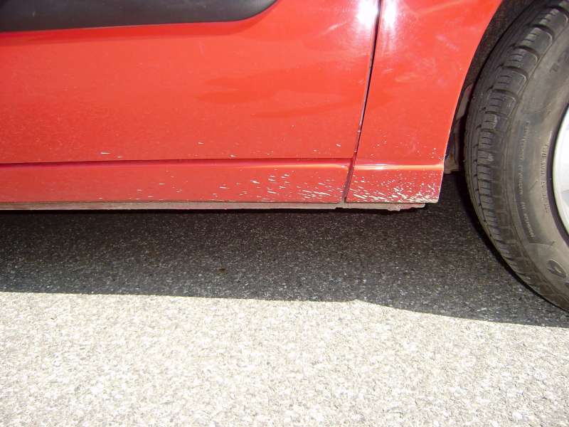

Ahoj focusáci, už jsem bezradný, tak zkouším znovu škemrat o radu. Před časem jsem se stal štastným majitelem fokyho 1,6 74kW r.v.04. Vše ok až na malé estetické vady na laku a na to, že původní majitel někde projel pravděpodobně přes kaluž bílé barvy, která zaprasila podběh, který zatím neřeším, ale i na lak. Tím že mám fokyho v červený barvě a s bílou se moc nekamarádí, tak přemýšlím, čím to dostat pryč, abych nesundal i původní lak. Má někdo nějaký typ na záchranu? Předem díky všem za jakýkoliv typ :bravo22:

opatrne zabav zensky odlakovac na nechty a zkus to s nim,ja s nim odstranoval lepidlo po nesmyslnych nalepkach a s lakem auta to neudelalo nic.muzes vyskouset cokoliv,ale napred to zkus nekde treba zespod kapoty jestli to neublizi laku.

ja som kedysi z auta dosal nejaku cudziu farbu technickym benzinom - odmastovacom. slo to uplne lahucko a na laku ani stopy :wink:

opatrne zabav zensky odlakovac :nunu: :lol: :lol: :lol: díky za typy chlapi. O víkendu vyzkouším

řeším stejný problém a taky vybírám nejšetrnější řešení pro můj lak :? ale když říkáte že to laku nic nedělá tak dám na vás chlapi :wink: dík

"plnič" ze spreje mi sel z laku dolu krasne pomoci pripravku Autoglym Tar Remover :wink:

Prvně vyzkoušet někde,kde by to případně nevadilo :!: :cooler:

Mně to přijde jako silničářská barva a ta bude panečku držet. Můžeš zkusit ještě perchlor, ale opět vyzkoušet někde skrytě.
