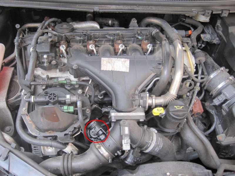

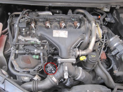

Zkusím poslat obrázek. Může mi někdo říct co je to to zakroužkovaný? Na té přírubě je olej.
Ta hadice vede dolů k chladiči a z toho zakroužkovanýho pak dolů kovová trubička, jako snad na olej nebo co. Ach jo, ten motor je tam tak napasovanej, nic nevidím.
A dotaz, zůstává v paměti několik posledních závad? Jako že kdybych teď šel na dia, tak by se ukázalo co mu vadilo? Dík

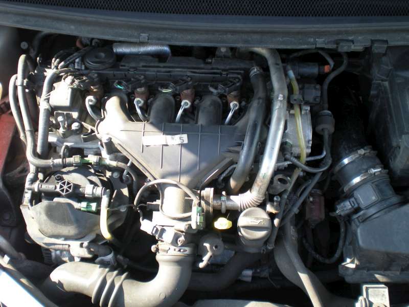

to je zajimavy, mam r.2005 a mam to jinak..
- stand
- Příspěvky: 1010
- Registrován: 06.10.2008 09:09
- Bydliště: Plzeň
Re: Nouzový režim-akutní
Mám taky 2005 a mam to stejné jako ty..horis píše:to je zajimavy, mam r.2005 a mam to jinak..

z fotky vidiet ze ty nemas DPF a Sobull ma DPF
Focus II. kombi, Trend (A), 1,6TDCI 80kW 2006 , DPF vymeneny 2011, turbo 2009

No to je zajímavý, nic jinýho než ten DPF mě nenapadá jako rozdíl.
Takže když to tam nemáte asi mi neporadíte co to je, že?
Nevíte jak je to s tou diagnostikou? Zůstávají zapsaný chyby, který už odpadly?
