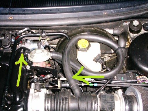

fleguso
Příspěvky: 2146
Registrován: 19.07.2010 08:12
Bydliště: Blansko
Re: Pískání kolem 2000ot/min
Příspěvek od fleguso » 01.02.2011 18:52
to ZonixX:Díky za tip,ale mohl bys mě nasměrovat kde ten ventil najdu? :oops:

ZonixX
Příspěvky: 3165
Registrován: 14.07.2009 22:56
Příspěvek od ZonixX » 01.02.2011 19:29
stribrnej valec nalezato vzadu u prepazky, vede z nej jeden kabel.. na teto fotce je jiz upravena dlooouha hadice, ktera resi to "troubeni"
