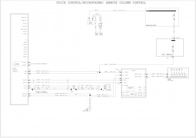

BT moduly se zacinaji hojneji objevovat na vrakovistich, ale neni k nim kabelaz. A pokud ji v aute nemate z vyroby, tak se financne nevyplati ji dodavat.
Zatim jsem vykoumal jen pouzite piny (viz. obrazek) BT modulu.
3 a 4 - pripojeni mikrofonu
ostatni nevim
Nechci rozchodit hlasove ovladani, ani nepatram po konektoru na USB, chci jen pripojit radio Ford 6000CD, abych vyuzil ty "smutne" telefonky a nemusel mit externi ovladani HF.
17 a 18 - 12V
33 a 34 - GND
14 - CAN+
15 - CAN-
17 a 18 - 12V
33 a 34 - GND
14 - CAN+
15 - CAN-
- Příspěvky: 25168
Re: BT modul Nokia rx-1c
1 - Line OUT +ZaQik píše:3 a 4 - pripojeni mikrofonu
17 a 18 - 12V
33 a 34 - GND
14 - CAN+
15 - CAN-
2 - LINE OUT -
Nevim ale, zda nebude nutne nejak "prerusit" AUX, aby se pri telefonovani vypnul ...
- Příspěvky: 25168

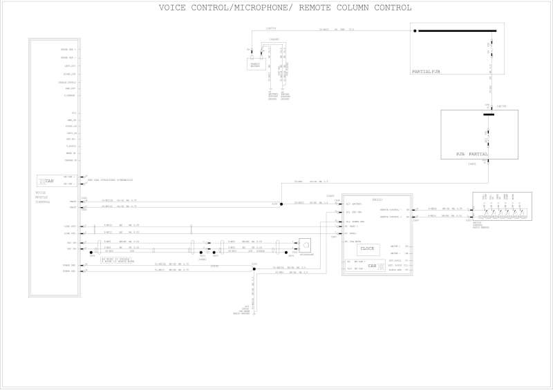

Takze pokud nepouzivate AUX ci USB a mate modul z FoFo II pre FL (napr. 4M5T-19G488-BV) a radio 6000CD, tak vam zafunguje tohle zapojeni:
(upozornuji, ze jsem to rozchodil v aute po FL)

... ne tak docela.
pin 37 - AUX IN LEFT
pin 38 - AUX IN RIGHT
a k tomu pin 19 - AUX IN REF
vystup pak:
pin 5 - AUX OUT LEFT
pin 6 - AUX OUT RIGHT
pin 23 - AUX OUT REF
Takze uz mi to pri telefonovani preruci i AUX.
vystup pak:
