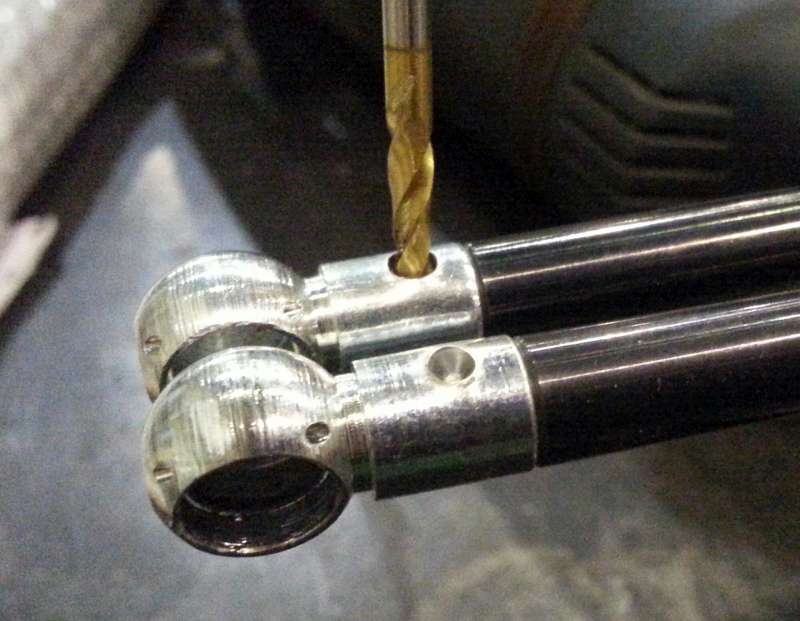

Tak zkroutit by se nemeli, jen proste poletej rychlejs nahoru a dojezd to ma pomalej(docela) tak je to v pohode, jenze jelikoz jsem koupil malinko jinej typ, kde nejde(tak jednoduse) sundat ta jedna strana aby se tam dala dat pruzinka, tak je budu muset malinko upravit v praci ale dvere to taha pekne a mista na pruzinu je tam habadej zitra zkusim i nafotit postup a kdyztak to sem vecer hodim, kdyz to pujde vsechno po masle a ja to pri komplikacich nezkurvim

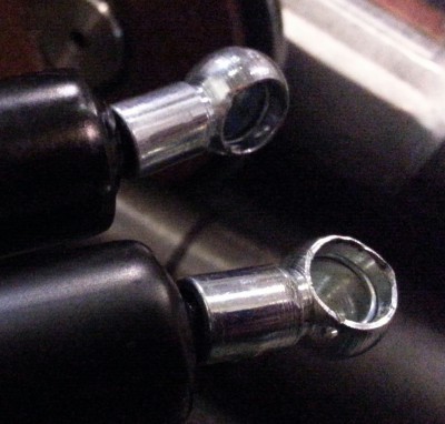

Taaak a kufr uz automaticky otvira, musim jen malinko postelovat zamek, pac ho mam usazenej dost dole a obcas se tam ty dvere malinko seknou, ale to uz je malickost. Pistky po mensi uprave(na spodni strane lehky prihnuti - viz foto) sedej jak ulity a pruziny jsem dal nakonec cerveny(ne zlutu jak jsou na foto) ktery meli v nezmacknutym stavu 75mm plus jsem dal jeste 3 podlozky prumer 10, ale ty do budoucna nahradim takovou gumou, aby po pistnici ta pruzina necestovala. Ted je tam zima jak debil, ale jakmile bude lip, hodim snad i nejaky to videjko

Foto
