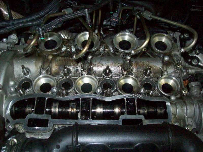

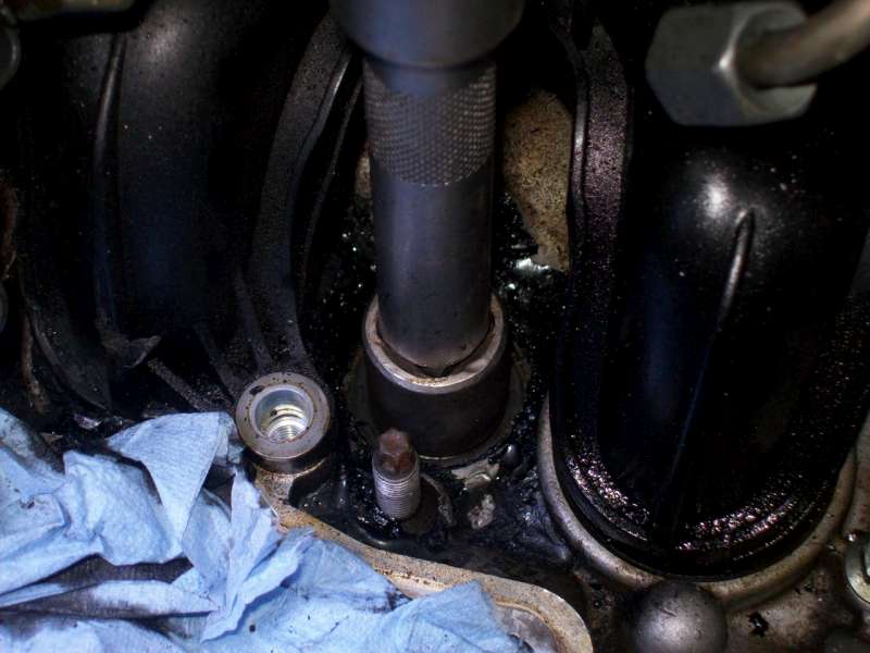

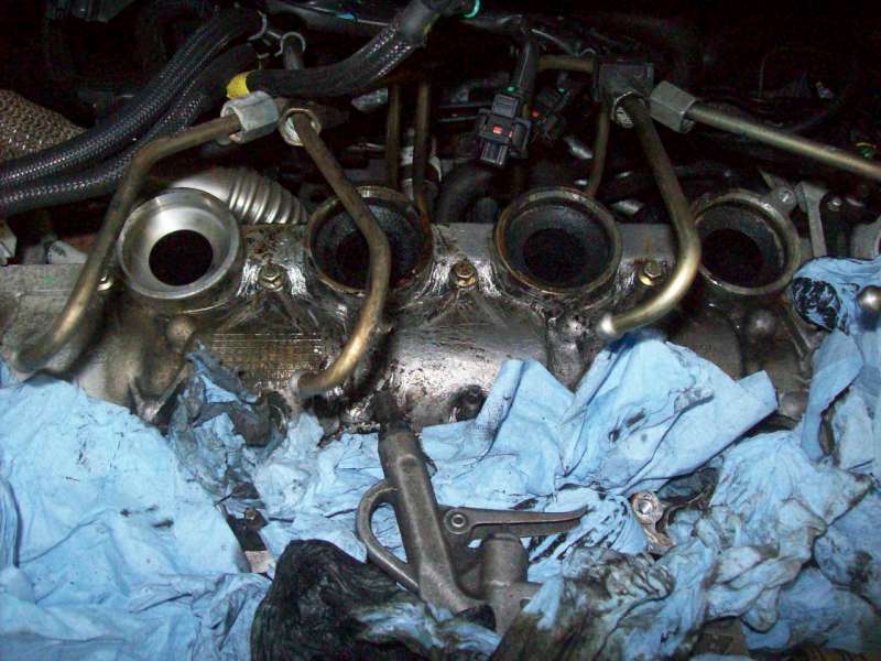

- Příspěvky: 19244
Re: 1,6TDCI - podfouknuty vstrik

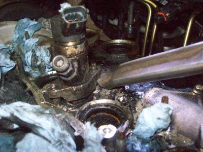

takhle byl zalitej vstrikovac vedle

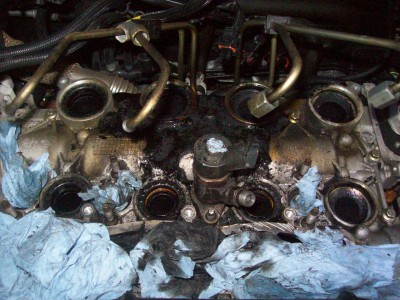

po sejmuti plastoveho sani , zapecenej vstrikovac stale nejde vyndat , zustavaji zbytky tesneni sani .

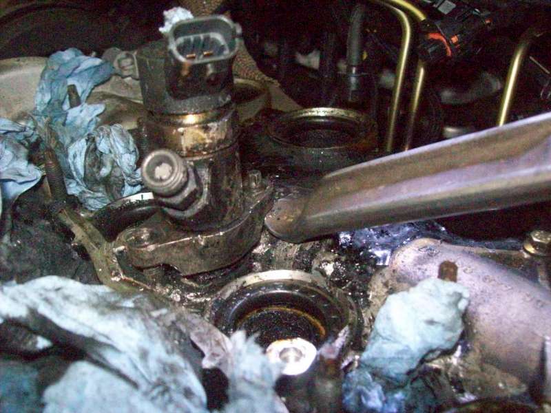

pokus o páčení

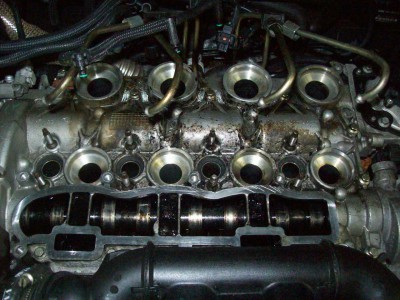

vstrikovac je venku a víko ventilů očistěné

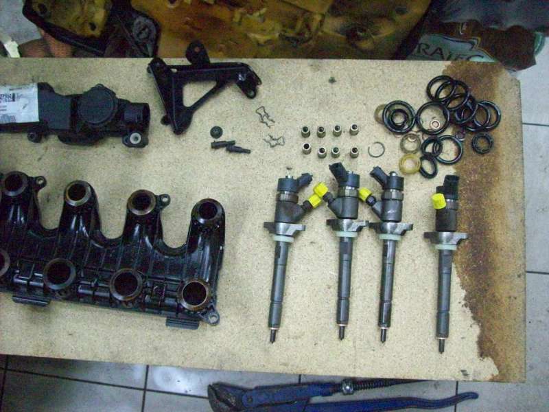

pripravene vstriky s novým tesnením

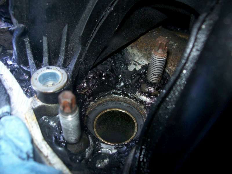

ocistene víko ventilů pripravene na zpetnou montaz
pokus o páčení

Jaké nové díly jsi k opravě potřeboval, a na kolik tě to vyšlo???
Ford Focus II 1.6 TDCI 80kw 2005 combi Ghia
- Příspěvky: 19244
vsechny tresneni a vysly na cca 2000kc
