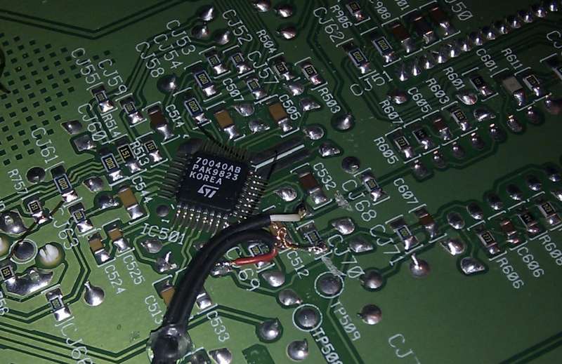

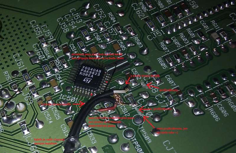

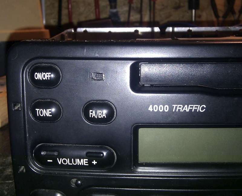

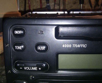

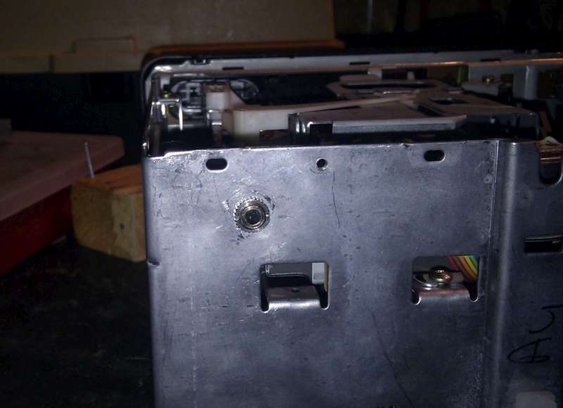

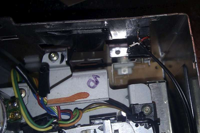

Ahoj, přikládám pár foteček s tím jak jsem na podzim pořešil aux in u rádia 4000RDS. Mám jinou revizi rádia než je v tom pdf - stejný audio šváb, ale jiný plošňák. S veškerým laborováním jsem se s tím patlal tak 3 hoďky, teď už by to byla záležitost na 30 minut. Nejvíc zabere pendlování mezi dílnou a autem a zadávání kódu rádia.
EDIT: Ještě ke kazeťáku - po zralé úvaze jsem se rozhodl že kazety už nemám a nikdy mít nebudu, tak je zbytečné poslouchat vrčení motorku. Odpojil jsem konektor od mgf hlavy, ale konektor k silové části (napájení motorku a přepínání vstupu při zastrčení kazetě - viz jedna fotka) musel zůstat zapojený. Tak jsem odpájel dráty přímo od motorku. Teoreticky by šel kazeťák znova zprovoznit, stačil oby zapojit odpojené, připájet odpájené a odpájet připájené, prolít cínem proškráblé cestičky na plošňáku, ale ruku na srdce - u rádia s tržní hodnotou 200 už to fakt význam nemá.
Jo, se zapojenou nabíječkou zapalovač->USB to relativně snesitelné píská, ale to bude problém čínské nabíječky.

3,5 jack samice do panelu
vykuchaný přepínač ze starého walkmana, nechtělo se mi řešit to zacvakáváním vykuchané kazety
tyhle kontakty u kazetové mechaniky spojit pro přepnutí rádia na TAPE
ty dvě proškrábnuté cestičky na plošňáku jsou nutné, jinak teče do jacka 3,5 V - restartovalo mi to telefon při vkládání jacka
