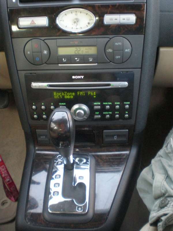

mám nově Mondeo a trochu bojuju s radiem. Nedaří se mi najít uživatelský manuál a tudíž ani nemohu přijít na to, zdali to umí komunikovat s telefonem přes BT nebo ne. Čudlík Phone tam je, ale na zmáčknutí i podržení reaguje pouze funkcí Mute. Neměl by někod manuál nebo zkušenost?
Podle zde nalezené stránky http://codedradio.info/?i=bn&st=or se jedná o radio Sony C307 nebo CD132 , vlastní foto přikládám.
Díky za rady a porady ,-)

radio bluetooth nemá, takže nekomunikuje s telefonem... Když si ale koupíš klasický handsfree do auta třeba od nokie tak když přijmeš hovor radio ti automaticky přestane hrát a pustí ti to do repráků tvůj hovor... Ale tak to je asi klasika co dneska umí každý radio

BT HF sadu mám, tudíž bude instalována. Jen jsem si dělal naděje, že je to integrované v radiu
Po pár dnech co auto mám, mohu konstatovat, že jeho první (a snad jediná) slabina je právě v tomto radiu... Stačí trocha sluníčka a na displayi radia nevidím zhola nic... K jeho dobru dodávám, že hraje moc pěkně

tak ještě jeden dotaz na radio Sony. Už 4x se mi stalo , že radio vydá velmi intenzivní jakoby výstražný zvuk o délce cca. jedné vteřiny. Něco naskočí i na displeji (možná jen zhasne), ale je to takovej fofr že nevím co. Ten zvuk je příšernej, pokaždý se strašlivě leknu. Stává se to během jízdy, jednou to udělalo hned po nastartování.. nemá někdo podobnou zkušenost? Hledám na foru už dva dny podobnou zmínku, leč bez úspěchu.... díky

Dělalo mi to handsfree od Nokie, bylo tam nějaké origo na 5110ku nebo nějakou podobnou vykopávku, tak jsem ho od Soňáka odpojil a od té doby klid
. Přesně jak píšeš, to už nebylo pípnutí nale houknutí, taky jsem se párkrát lekl.

já to vyřešil montáží nového HF. Nějakej pablb ustřihal a neodizoloval původní HF, takže stačilo trocha vlhkosti a dráty se šlusovaly a dělalo to ten příšernej zvuk.....

Mě to dělalo po každém nastartování (při zaplém rádiu), asi to hlásilo, že není telefon v HF. Tak jsem to vyškub a mám klid taky

Zdavím mám dotaz koupil jsem si do svého mondea subwoofer a nevím jestli moje radio Sony C307 má vystup na subwoofer nevíte to někdo???

zdarec všem, potřeboval bych kluci drobnou radu, mám mondeo 2004 s rádiem přesně jak je tady na foto a potřebuji zjistit ser.číslo dím že se to tu někde řešilo nedaří se mi najít správný vlákno, ale k věci jsou tam v každém rohu takové podlouhlé štěrbiny už vím že stačí v tom rozměru 4 plíšky
neví ale někdo jak dlouhý? a musí tam být nějakej třeba zobáček na konci nebo tak něco? později dodám foto auta a nějáký info ale auto bez rádia není auto, za případnou pomoc děkuji
