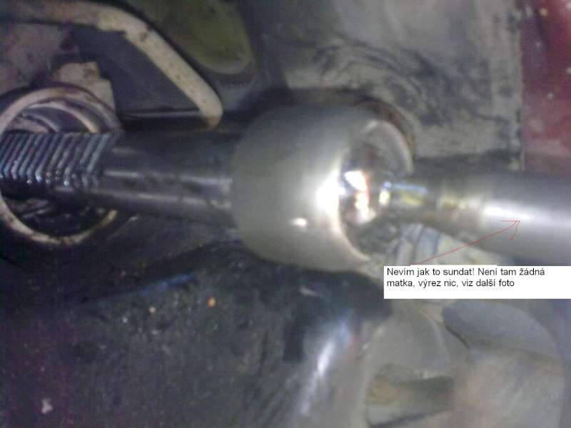

Zdravím všchny domácí mechaniky, kdo poradí jak vyměnít spojovačku? Kulák šel dolu jedna dvě, prahovka taktéž ale dál nevím kudy kam (nevím jak to sundat z toho kloubku), prosím o pomoc at to nemusím dávat do servisu. Díky všem kdo poradí...

Ha už jsem na to přišel za tím kloubkem jsou plošky na klíč tak to zkusím nějak povolit. Děsím se toho přístupu co tam je na tak velký klíč tak málo místa, no uvidíme..., snád to nějak pujde!

já sem to přidržoval obrovským hasákem
šlo to pěkně na ho..o, ale dal sem to.

To mi ani neříkej snad se tam nějak dostanu klíčem. Buh ví kolikátka to je snad 32 nebo možná dokonce 35 skusím něco sehnat a uvidíme...

Mě to čeká taky. Jak to šlo? A jak na to. Proč si jí vlastně měnil já mám v prd.. ten kloub, cvaká v něm.

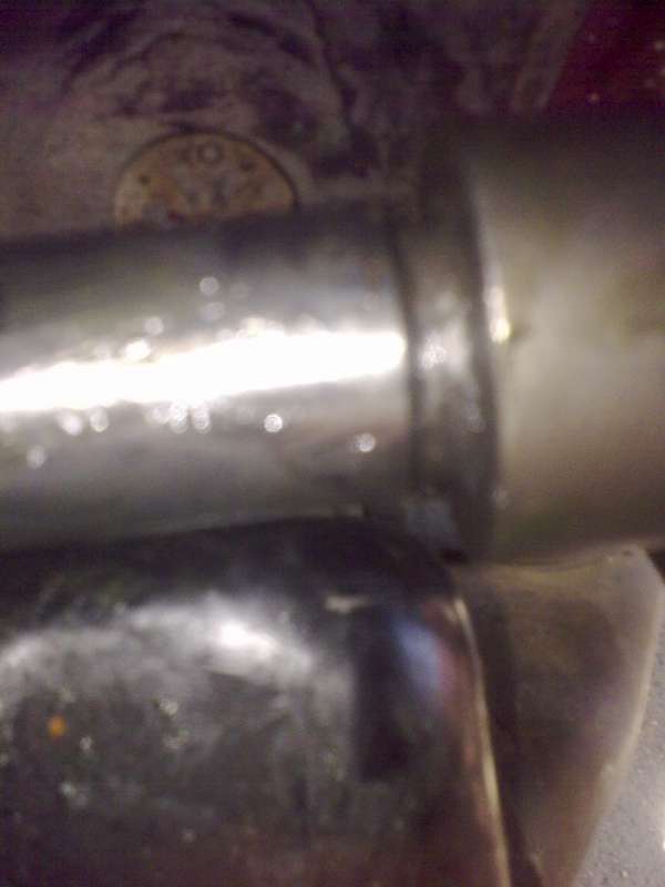

Kdo poradí jak to sundat? Nějak na to nemohu přijít! Pomohl by i nějaký manual či dílenská příručka... Díky za káždou radu!

Přídávám ještě foto

Já jsem to taky zkoumal, žádný plošky na klíč tam nejsou na novém jsou a na autě najsou. Na hasák tam fakt místo není. Po podrobném zkoumání to vypadá že je to snad v kuse s tím hřebenem.

Nicméně žádné rady jsem se tu nedočkal, ale už je to vyměněný!!! Nic složitého! Jen je na to potřeba specialní klíč. http://www.uni-max.cz/samostavitelny-kl ... eni-1-2/d/
jde to s ním jednadvě jen je potřeba ráčny se dvěma prodlužovacími tyčkami!
!!! Není to jeden kus, hřeben zustává a a to táhlo se vyšroubuje - má závit!!!
