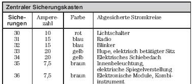

Jak na to, str. 148:

Vzdyt je to na tech obrazcich:
Pojistka c. 36 (7,5A) ... centralni rozvodna skrin.
Wolf2
Re: samovybíjení
Příspěvek od Wolf2 » 01.03.2008 23:59
problém je v tom ,že je to nic neříkající údaj :wink:
pelen
Příspěvky: 9259
Re: samovybíjení
Příspěvek od pelen » 02.03.2008 07:37

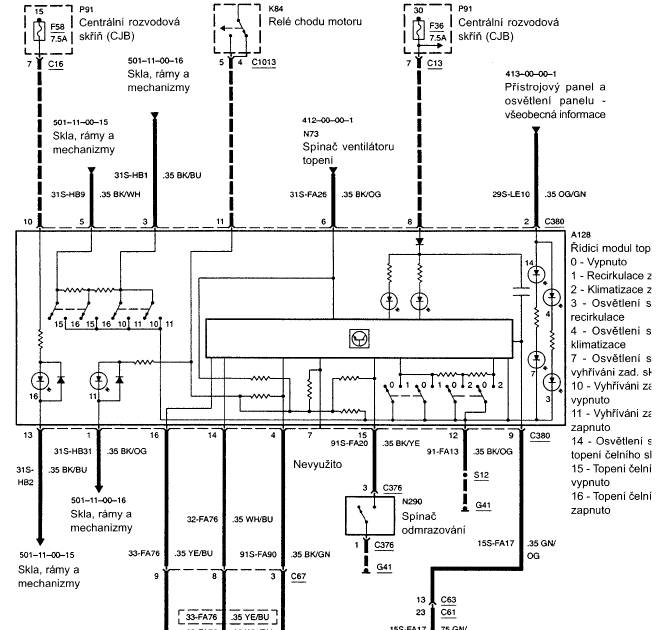

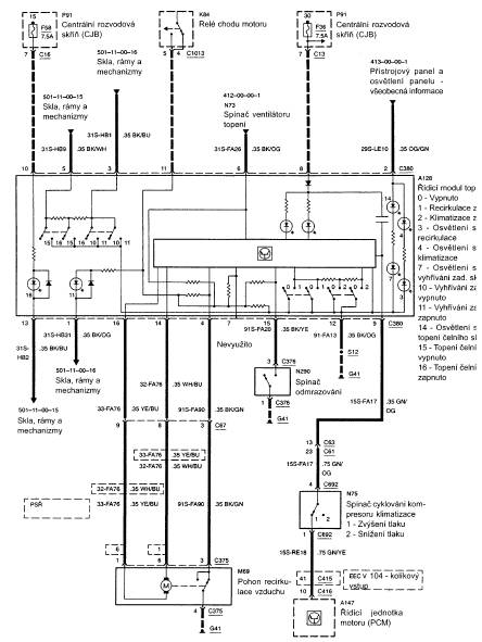

Mrkni na to:
pojistka 36.jpg (14.08 KiB) Zobrazeno 14910 x
pojistka 36 _.jpg (15.6 KiB) Zobrazeno 14914 x
Wolf2
Re: samovybíjení
Příspěvek od Wolf2 » 02.03.2008 10:26
jojo díky za to ,ale to "central timer"je ta černá krabička za pojistkama ,ale spíše by mě zajímalo co je "electronic modules" ???
