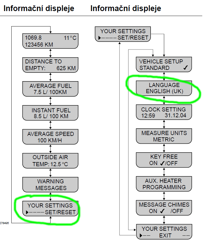

zdravim neviem ci som to uplne spravne pomenoval, ale zaujimalo by ma ci sa da zmenit jazyk
na palubnom pc .Myslim tym aj tie hlasky o otvorenych dverach ,nezapnutych pasoch atd. . Hovori to na mna nemecky a to nie je moja salka kavy.

Dle návodu nastav jazyk na informačním displeji.
Anduril
Příspěvky: 5096
Registrován: 07.11.2009 16:56
Re: Jazyk palubneho systemu???
Příspěvek od Anduril » 10.04.2010 15:02
takhle ale nevypada nabidka BC na FF2 po FL :)
Najdi si polozku SET/Menu (nebo nemecky ekvivalent) - je to myslim za polozkou "SET 0.0" (vymazani Tripu).
A pak by to mela byt 5. polozka v dalsim menu (Setup) a v dalsim menu pak druha polozka (Language) a tam si vyber jazyk. Cestina tam ale neni..

ale cestina tam asi nebude ???

ne :) anglictina, polstina a tak
