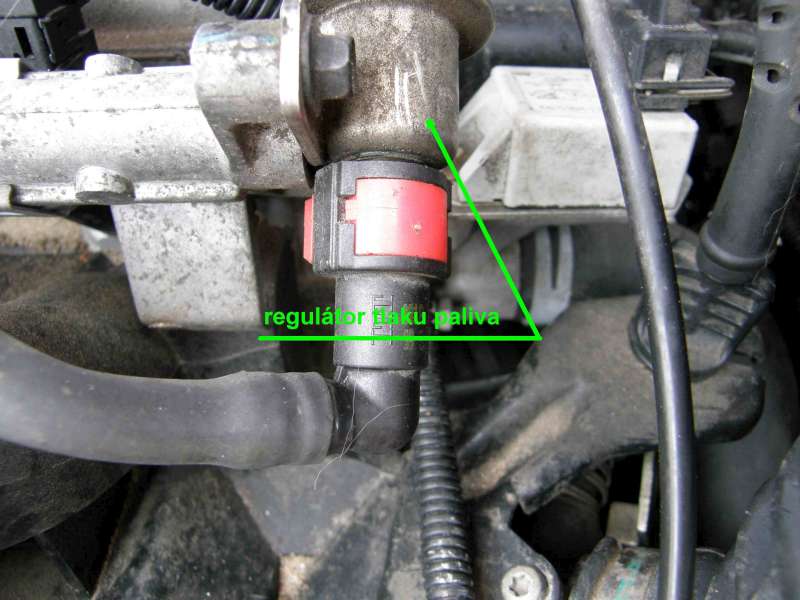

Zdravim Vás. Včera som si nádodou všimol pri bežnej prehliadke motoru, že z regulátora tlaku paliva,ktorý je v pravo na traverze vstrekovania a naňho je rýchlospojkou pripojená hadička spetného chodu paliva, vychádzajú prerušované syčivé zvuky, ako keby nasaval alebo vypušťal falošný vzduch. Môžete mi niekto poradiť, či je to normálne to syčanie alebo sa jedná o poruchu.Ďakujem.

Mám tiež 1.4, ale regulátor tlaku paliva je v ľavo, na prívodnom potrubí paliva pred vstrekovacími ventilmi. U mna nie je počuť nič, žiadne syčanie vzduchu. To mi skôr pripadá, že ti to prisáva niekde pri volnobežnom ventile, tam sú 2 podtlakové hadice a tie keď vytiahnem zo sacieho hrdla, tak tie syčia, ale nič iné.

Zaleží z ktorej strany sa na to pozeráš. Keď sedíš v aute tak je to na ľavej strane. Ja som stál čelom k vozidlu tak som to napísal,že je na pravej strane. Posielam foto.

Hej, je to v pravej časti motora pri pohľade z predu do motorového priestoru. U mňa keď som mal prasknutú hadičku ktorá išla z tohto regulátora tlaku na podtlak sania, tak motor išiel dosť ťažko, ako kevy s klímou a syčalo mi to jak jedovatý had. Je ich dobré celé skontrolovať. U mna bola prasknutá hadička podtlaku pri škrtiacek klapke.

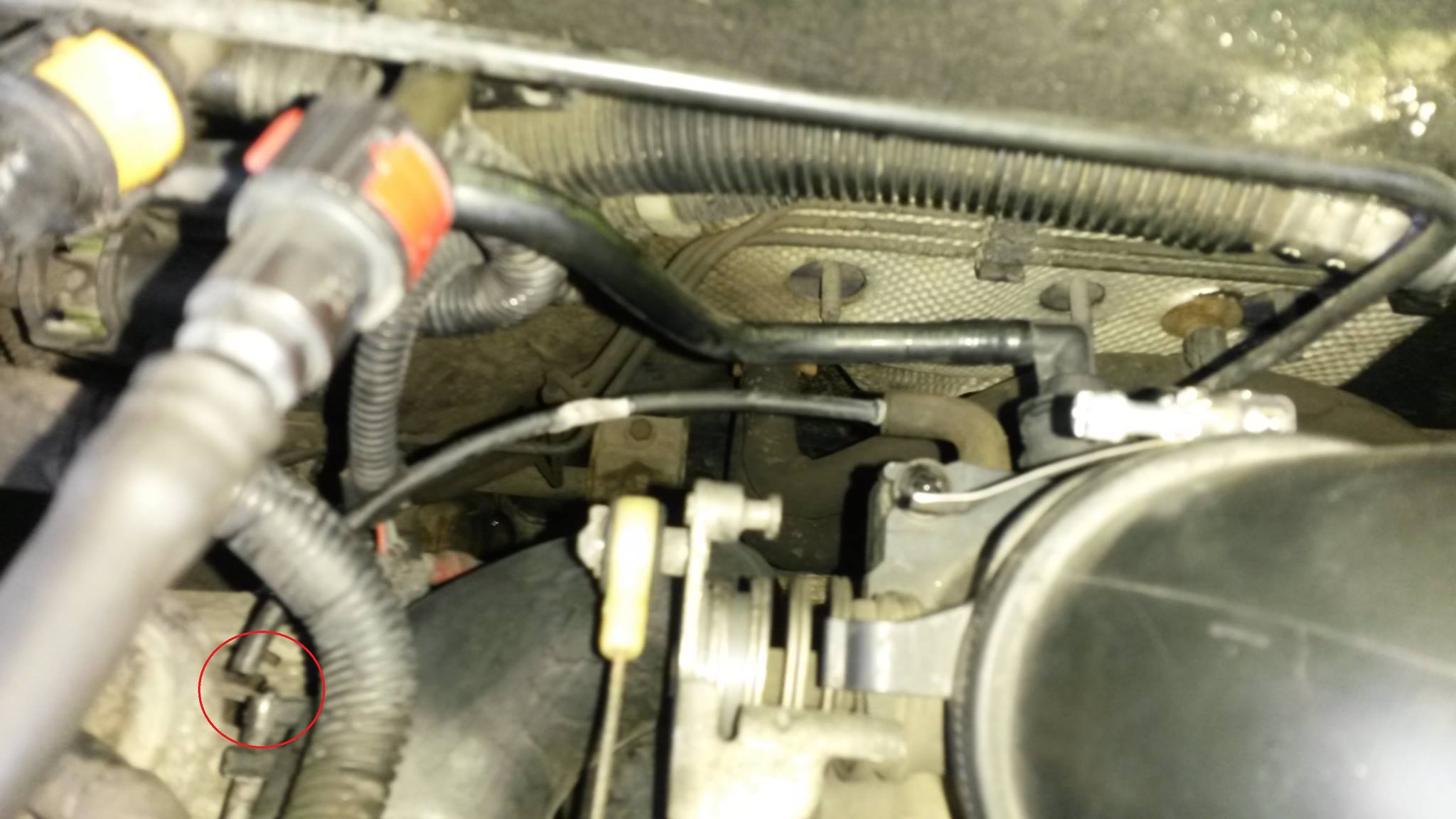

Příspěvek od fifo8977 » 11.10.2016 17:10

Vrchný otvor je na hadičku s tlakom na vzduch.
omyl, podtlakem. :mrgreen:

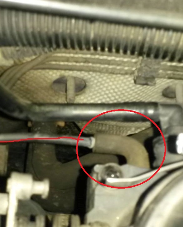

Jelikož mě zlobí dnešním dnem zase otáčky, tak jsem zkoumal to syčení a mám ruplou tuto hadičku. Viz. foto. Nějákým způsobem ji vyměním či spojím a uvidím co to bude dělat dál, ale prstem jsem ji zacpal a syčení je pryč.

tot, příčina těch zlobivejch otáček. :mrgreen: :mrgreen: :mrgreen:

Dovnitř kousek kovové trubičky odpovídajícího průměru a stáhnout svorkama. Oprava za dvacku. :wink:
