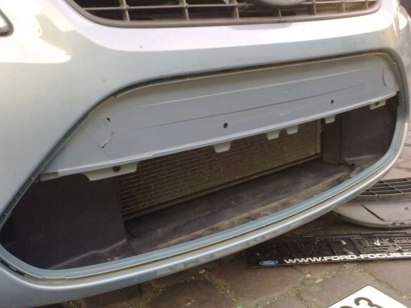

Tady aspon fotka jak to vypada bez mrizky:
A docela se divim, ze se ti povedlo tu spodni trochu oddelat bez zniceni, protoze to ani podle ford servisu nejde. Ja jsem ji oddelaval (menil za jinou) a musel jsem ji vyrvat ven silou, protoze k tomu stejne ani ze zadni strany neni pristup (i kdybys ted naraznik demontoval). Mrizka je totiz zacvakana v takove "U" drazce z predni strany.
Bohuzel, jakmile ji vyrves, tak se ty jejich uchyty protahnou a pretrhnou, takze je to na vyhozeni. Stejne tu dopadl i yuray, ktery si to nechaval menit u forda a stejne tak mi to rekli v servise. Neveril jsem, ale presvedcil jsem se o tom

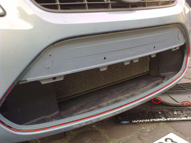

Jak to myslíš s tím,že jdou obě dve vyndat bez demontáže nárazníku?Jako,že jdou vyndat,ale pak jsou už k nepoužití-vyhození??Já jsem si ze zadní strany prstama odcvakával ty západky a šlo to hladce,ale tak asi do půlky-červeně označené v tvojí fotce.Shruba tak,jak je ta příčka na tvém fotu do které je přidělaná RZ.Nemáš ještě více fotek,hlavně té mřížky popřípdě nárazníku zepředu??Na nich bych viděl,kde jsou ty úchyty.To se na ty západky nedostanu ani když sundám narazník?Myslím tím na ty horní?Nemá náhodou někdo foto nárazníku jak to vypadá zevnitř,když je sundaný?Moc by mi to pomohlo.Díky za pomoc.
