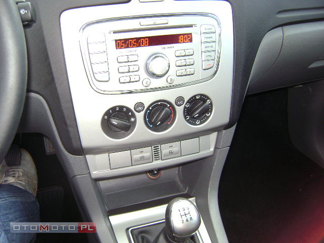

zdravim vas,planujem si kupit dvd navi namiesto sony mp3 http://www.gpsautoradia.sk/e-shop/vstav ... us,-mondeo
ale ja mam pred fl s manualnou klimou cize radio je hranate a dumam nad tym ci by vymenou celeho ramu ako tento na foto ,sa to dalo spravit...?,kazdopadne teoreticky to tak vyzera,chcem sa uistit ci pasuje radio do mk2 1.gerecie z 2. generaciebez hranateho ramu samozrejme...,ak by dakto vedel vyskusat a poradit bol by som velmi vdacny !!!

Po FL se radio sroubuje, nezasunuje, jako pred FL, tak to nevim, jestli bude pasovat..
Ten kryt asi ano, ale radio nevim :?:

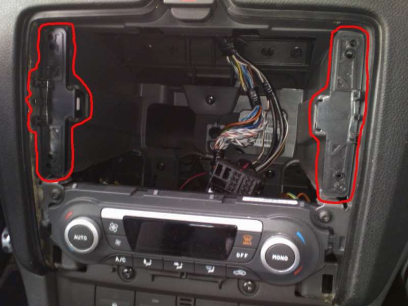

Na instalaci oválnýho rádia potřebuješ dokoupit ve Fordu ty packy z přiloženýho obrázku a samozřejmě nový středový panel :wink: . Finis těch pacek z hlavy nevím, ale zjistím ho...
