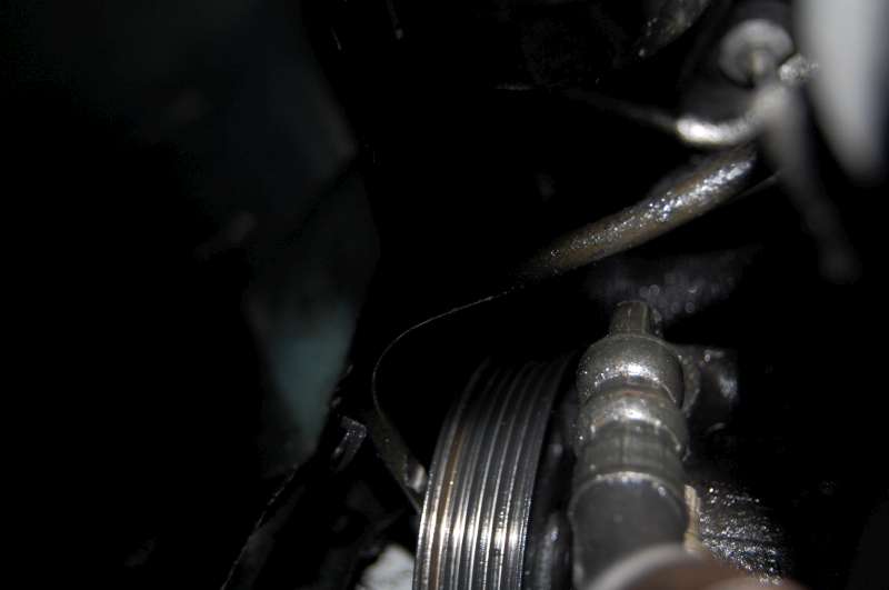

Neni to přímo po filtrem .Ale v tý mezeře u filtru .Když koukáš na motor,na levo jsou rozvody a mě přímo okolo nich vede hadička.Nevím jestli se až tak moc hnula.
- Příspěvky: 19257
Re: Naftová hadička ????
ale ta vede nahore nad rozvody a tam se nema o co prosoupat. asi si nerozumime a lepsi by bylo foto .

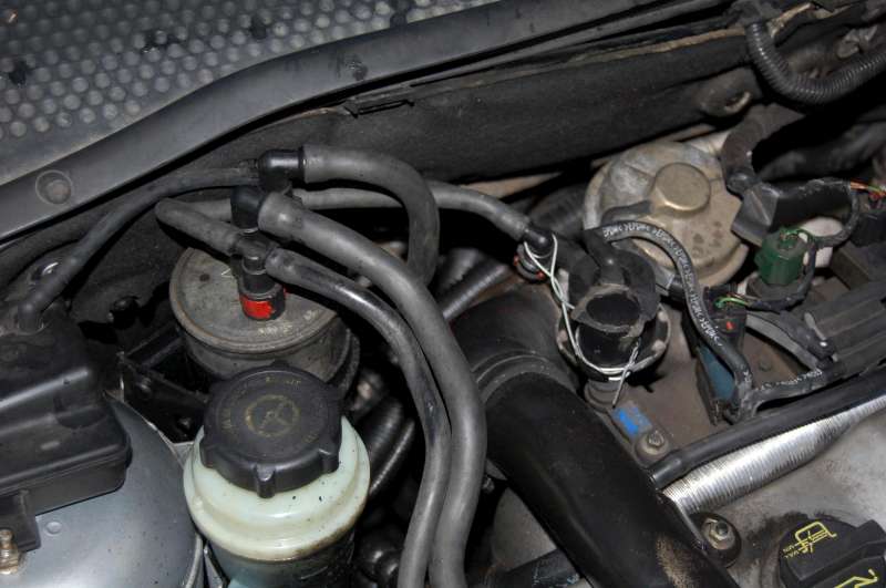

privod 1126566 (silnejsi)
zpatecka 1300668 (tenci )
Nevím,kudy Ti vedou,ale nemaj se o co prošoupat
Mám obě doma,jestli chceš.Zbyly mi,když jsem montoval TDCi do auta..
