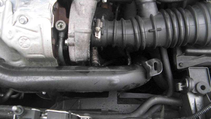

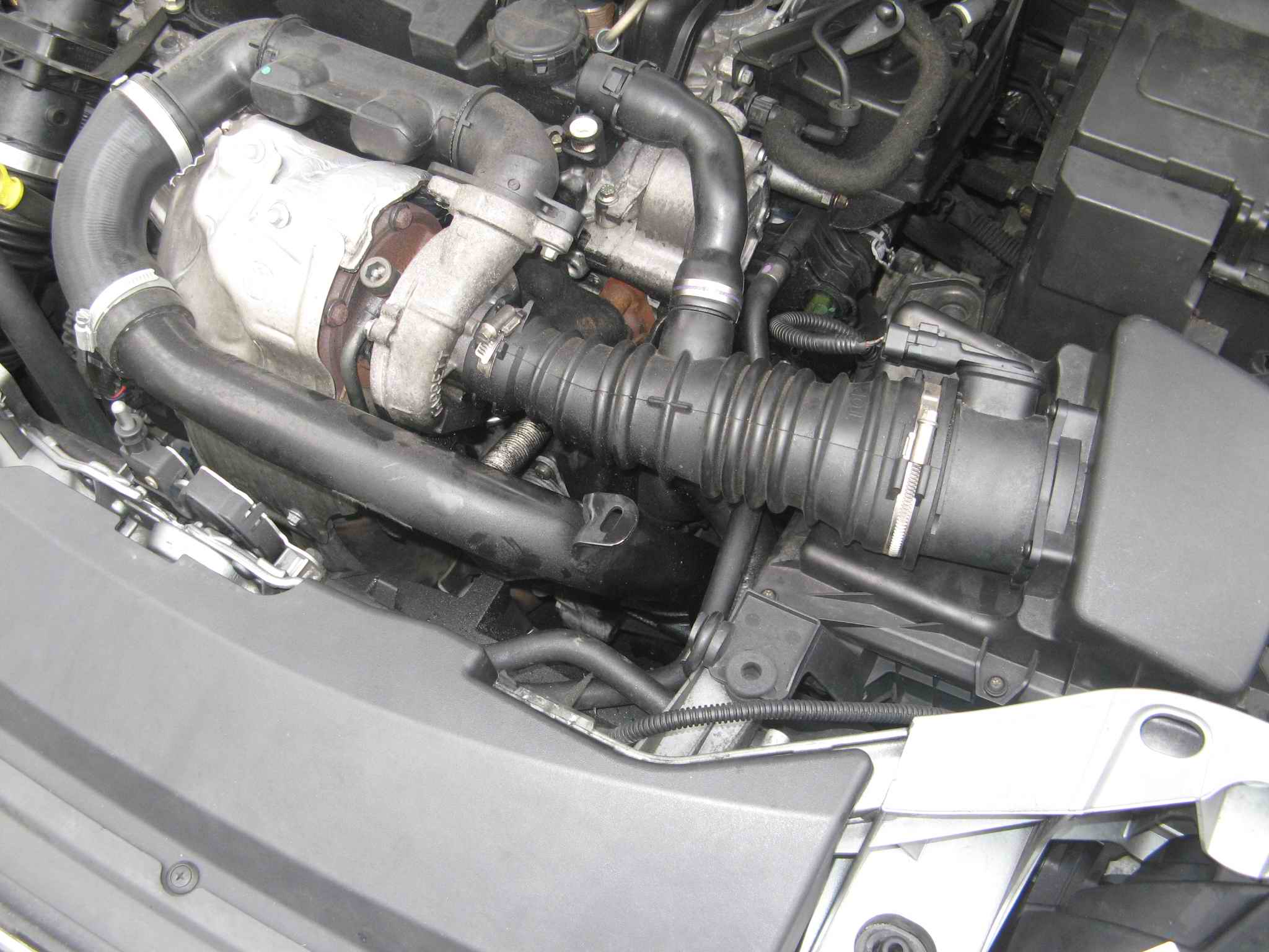

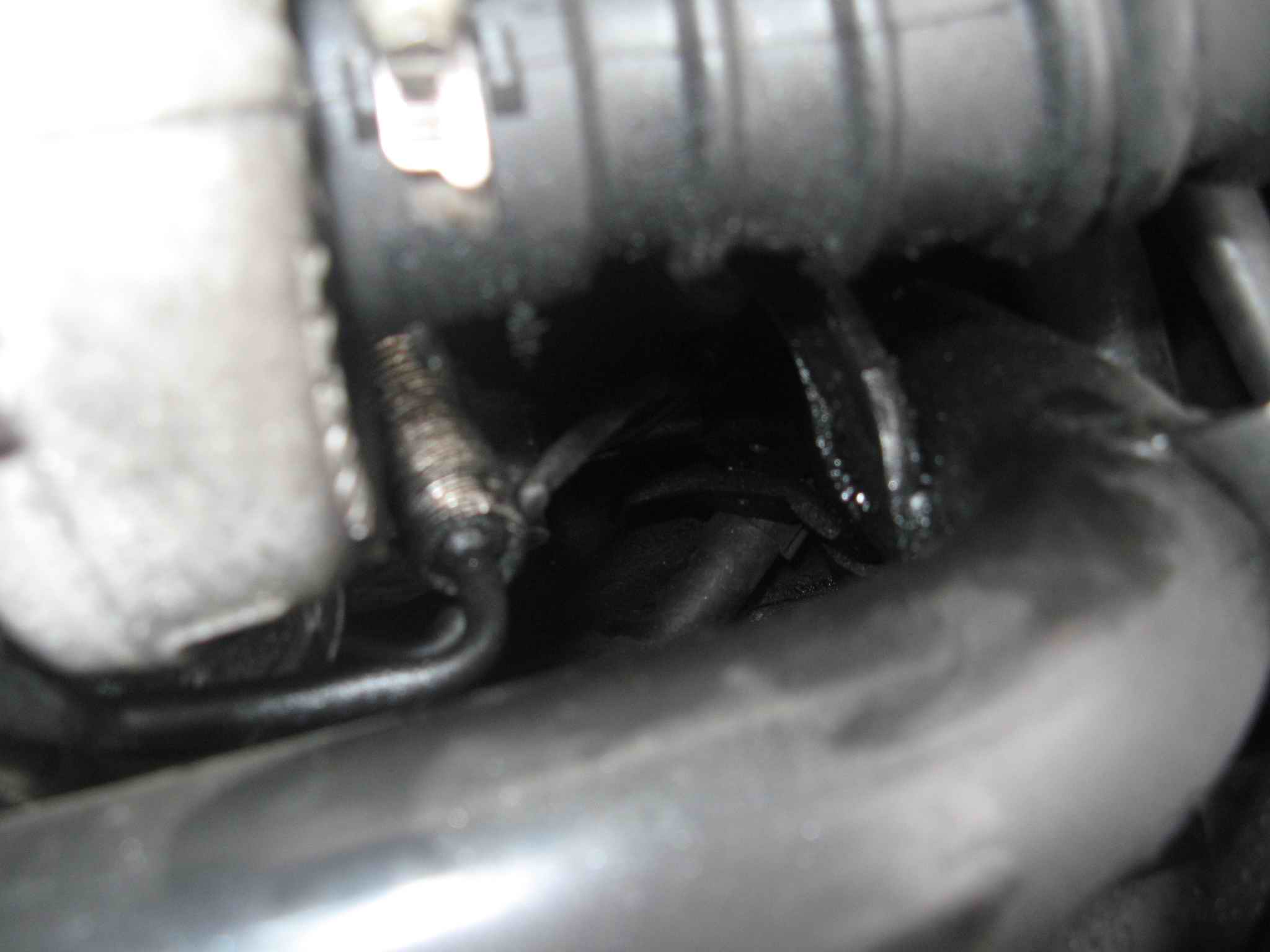

idem to odfotit a dam to tu ..bo ja sam neviem odkial kam....
takze foto....olej je vsade dam kde to vidno
)) ale neubuda mi ...za 13tis km som este nedolieval a podla meradla mam olej v norme ...tak neviem..co na to poviete co to je za hadica ..isto ju treba menit kedze ten olej tamnema co robit...ako velmi to suri podla vas??..ze vraj aj to moze mat za nasledok ze mam pokels vykonu koly maf....maf som raz precistil....auticko islo dobre ale zase to potom cukjalo..po diagnostike a odstraneni vsetkychchybovych hlasok to cuka ale nie az tak...uz len jemnejsie...moze mat prave tato hadica na to vplyv??....dakujem za odpovede...Laco

BobTDCi píše:Myslíš z turba - do turba vstupuje atmosférická(čiastočne podtlaková) - až za turbom je to s pretlakom - až tam ti môže fučať.chillik píše:dnes som bol na diagnostike.....vypisalo mutam secko okolo maf a egr.....inac ten problem sa mi vratil ked som siel z roboty......dnes po vymazani vsetkych chybnych hlasok ...strata vykonu je stale ale uz nie tak casto a nie tak efektne.....ale zistili sme ze mi pustta taka hadica co ide do turba...taka nejaka dlha....a mam tam aj olej okolo nej.....neviete co je to za hadica???...a co to moze stat???
Takže hadica, alebo plastová trubka?
Keď olej - asi lepšie pozrieť aj intercooler - ak bude aj v ňom, tak sa ti už chce porúčať turbo do večných lovíšť. Vtedy "vyťahuje" olej z mazania ložísk do sacej trasy - ak sú v prdeli upchávky už celkom, tak buď vycucia olej do intercooleru a zadrieš motor(to som videl u Jara Krajčiho aj na 3r. nádhernom bavoráku), alebo ti začne motor ísť na nezmyselné otáčky a nevypneš ho kľúčikom, lebo pôjde na olejovú hmlovinu - ale to sa stáva v lete pri veľkých horúčavách a dlhej ceste...![]()
no neviem otacky ,spotreba ,vypinanie secko ok..z vyfuku normalny dym ziedny cierny ci biely..taky neviditelny

K tej kovovej trubke je privarený držiak/ten je priskrutkovaný k bloku motora/ a v tom zvare to praská.Že vraj velmi častá závada na PSA motoroch /teda vo Fordoch/.Už na novších typoch to uchytenie zinovovali/drží viacerími zvarmi /.Je tu na fore o tom reč , no neviem to nájsť,skús pohladať.Môže to sčasti súvisieť s tvojim problémom,sa mi zdá . . .

Jasné - podľa foto je to odvodná trubka - potom vedie v takej akoby chráničke. Pozri na to čo písal Sibari - praskanie zvaru.chillik píše:idem to odfotit a dam to tu ..bo ja sam neviem odkial kam....((
takze foto....olej je vsade dam kde to vidno)) ale neubuda mi ...za 13tis km som este nedolieval a podla meradla mam olej v norme ...tak neviem..co na to poviete co to je za hadica ..isto ju treba menit kedze ten olej tamnema co robit...ako velmi to suri podla vas??..ze vraj aj to moze mat za nasledok ze mam pokels vykonu koly maf....maf som raz precistil....auticko islo dobre ale zase to potom cukjalo..po diagnostike a odstraneni vsetkychchybovych hlasok to cuka ale nie az tak...uz len jemnejsie...moze mat prave tato hadica na to vplyv??....dakujem za odpovede...Laco
Nie s hadicami turba to nemá súvis.
Inak vidím, že máš ešte ten hranatý palivák - lacnejší - teda vyrobené pred septembrom 2005.
