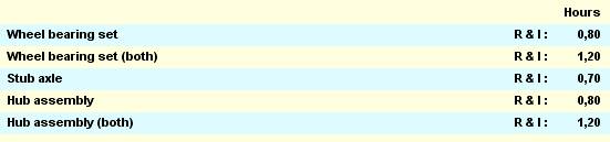

Me ale slo o priblizny cas ktery je potreba na vymenu jednoho loziska (v autorizovanem servisu), alespon priblizne...
Jel sem pro skrin uz se sklopenejma zadnima sedackama a ten hukot mi nejak nesedel. Nechal bych vymenit urcite obe dve. Musim este najit kde vymeni jen to lozisko a ne pul napravy.

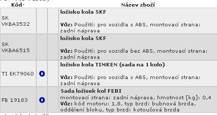

Stehnaku, normovane casy jsou na prilozenem obrazku. Vymena probiha hodne rychle, úpokud ji dela nekdo, kdo to nedela poprve. Nejdulezitejsi je mit spravne lozisko (vlastne sada lozisko+zajistovaci matice). Jsou dvoji provedeni:
1) obycejne lozisko - nema "magnety" pro ABS, specialni plechovy krouzek s "magnety" je narazen na naboji zevnitr, tak to mam ja
2) specialni lozisko pro ABS - ma "magnety"
casy loziska.jpg (9.9 KiB) Zobrazeno 16248 x

pelen
Příspěvky: 9259
Re: Zadní ložisko - výměna - help
Příspěvek od pelen » 13.02.2008 20:11
Ale dvoji loziska jsou: obycejne a provedeni pro ABS
