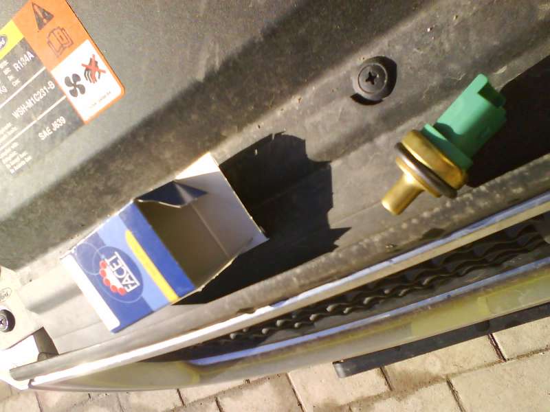

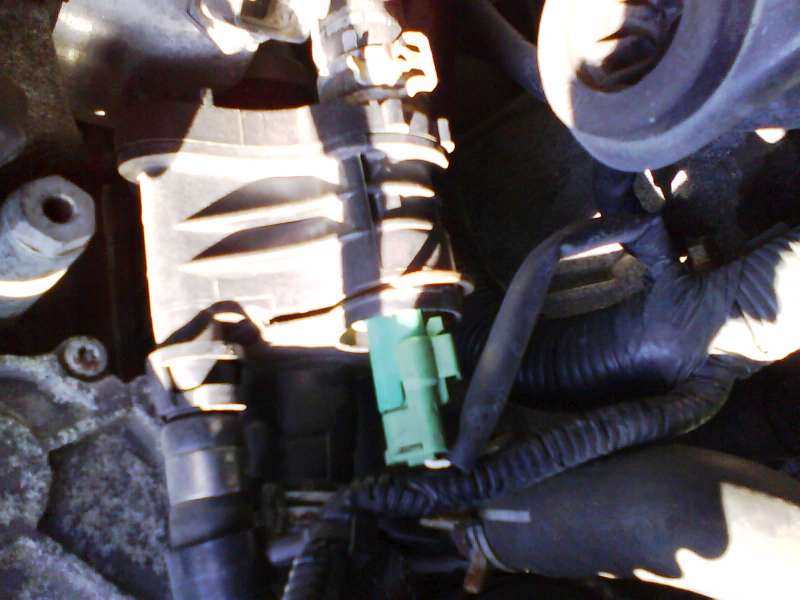

Teplotné "čidlo" /teda po slovensky snímač/ je v telese termostatu - prikladám foto - pozeráš sa naň medzi krytom akumulátora a krytom motora - čierne plastové teleso je pod hlavou valcov na bloku motora.
Je to jediný snímač pre ukazovateľ na prístrojovke i pre prácu ventilátora chladiča.
Nie - nakreslenú "nulu" tam nemám - ale významovú áno.
Teleso termostatu - zelený konektor je na snímač teploty motora.
Snímač teploty
Snímač teploty

Mne to príde, že práve pozícia snímača teploty je tam, kde je výstup dozadu - teda malý okruh - a tým pádom tam je cirkulácia stále - neuzatvára ho termostat, zároveň je blízko miesta, kde prichádza ohriata voda z bloku a kde je šupátko termostatu - ktoré otvára veľký okruh(teda i v prípade, že je na kúrenie zavretý vstup do malého okruhu z ovládania klímy, či kúrenia), tak celé teleso termostatu (i teleso snímača teploty) je na správnom mieste v reálnom čase a teda i ukazuje reálnu hodnotu teploty motora - teda jeho chladiacej kvapaliny.
